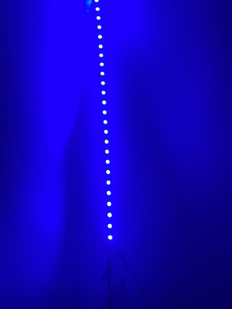

Merhabalar şerit LED alıcımda galiba sorun var, LED'i kapatınca bile hafif bir ışık yanıyor, açınca artıyor. Nasıl çözebilirim? (voltaj kaçırıyor kısaca)
Kapalı iken.
Açık iken.
Merhaba. Kullanılan adaptördeki (SMPS veya normal trafolu) olası elektrik kaçağı nedeniyle bu olabilir, LED'den önce bir anahtar kullanılıyorsa ondaki iç sıkıntılar nedeniyle de olabilir. Adaptörün fişini 2 ayrı şekilde çevirip prize takıp kontrol kalemiyle ışık yanıp yanmadığına bakın. Tek yönde ışık yanıyorsa sürekli diğer yönde çevirip prize takın, bu takış yönünde LED'lerde yine ayni ışıma var mı, bunu kontrol edin. Kolay gelsin.
