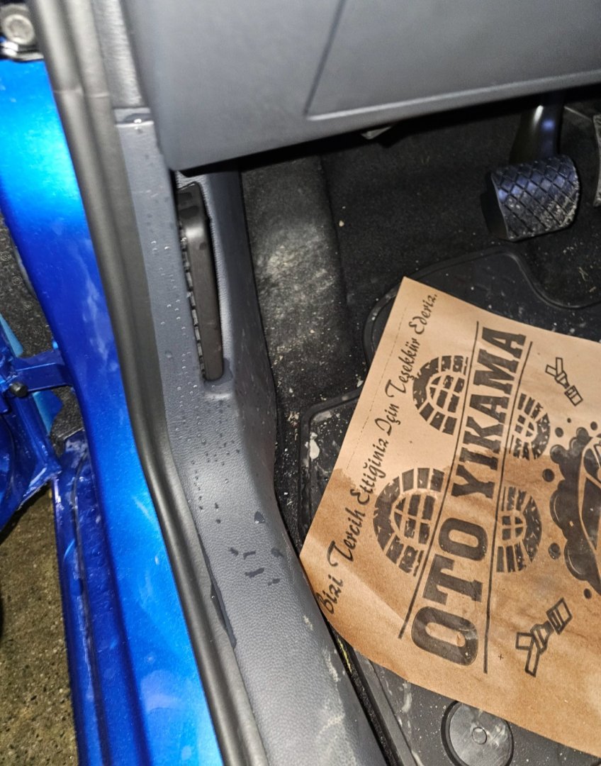

Sunrooflu araç aldım, şuan 850 km ama 259 kmde iken içine az bişey su girmişti.
Geçen gün yoğun yağmur yağdı hiç bişey olmadı, 2 gündür azar azar yağmur yağıyor.
Kaput kolunun altında su damla damla birikip halıya dökülmüş.
İlk götürdüğümde Sunroof contası fabrikasyon eksik olduğu ve düzelttiklerini söylediler.
Yağmurlama yapıp test filan da ettiler ama düzelmemiş.
Ne yapmalıyım?

Bugün sanayide 2024 model Seat Ibiza araç ile karşılaştım. Sizinle aynı soruna sahipti.
Sunroof su tahliye kanallarının tıkalı olmasından sebep sürücü ön kapı direğinin oradan su kaçırıyordu. Sizin de kontrol ettirmenizde bir fayda olabilir.
Cumartesi günü baktıracağım bakalım haberdar ederim, ilginiz için teşekkür ederim gerçekten cansınız.
