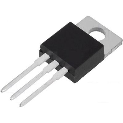

Bu arada STK 465 nominal 28 volt ile çalışıyor. Benim görüşüm senin devrende sıkıntı yok besleme tarafıyla ile ilgili sıkıntın var. LM317 li bir tam voltaj regülatörü kullansan sorunun çözülür gibi. 28volt 5-6 amper yeter.Sitedeki devreyi alırsan kondansatörü yükseltmeyi unutma Dagu New LM317 DC 1.25~28V Adjustable Voltage Regulator Step Down Power Supply Module-buy at a low prices on Joom e-commerce platform
22VAC X 2 AC hali 22 Volt doğrultunca boşta 32Volt görüyorum. Yükte düşer büyük ihtimalle tam çalışma Volt'una gelir. Tahmini de dediğin gibi 6 amper civarı çekse 170 watt yapıyor bu da bendeki trafonun kaldırabileceği yük diye tahmin ediyorum. Şöyle bir problem var stk simetrik güç istiyor LM317 ve LM337 kullanmam lazım bir de bunların yüksek akım kaldıranı bulmak lazım.
LM338t 5amper kaldıran pozitif olanı buldum. Negatif olanı bulamadım. Bir de trafonun da daha yüksek Volt vermesi gerekiyor değil mi? Girişine uyguladığım Volt'un 3 eksiğinin üstüne çıkamıyor diye biliyorum regülatörler.
