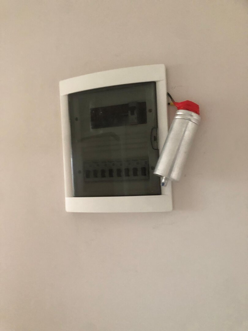

İyi günler. Evimde bazı elektrik problemleri yaşıyorum, ancak ölçüm yaptığımızda değerler normal çıkıyor. Sigorta kutuma baktığımda içinde garip bir şeyler olduğunu fark ettim; biraz karışık görünüyor. Özellikle nötr kablosunun faz hattına bağlandığını gördüm. Elektrik konusunda bilgim olmadığı için soruyorum: Sigorta kutumda bu kablo dizaynı normal mi, yoksa bir sorun mu var? Eğer normal değilse, bu durum elektrikte ne tür problemlere yol açabilir ve çözüm için ne yapmam gerekir?
Yaşadığım sıkıntılar şunlar: Bilgisayarımda mouse her 2 dakikada bir “girdi-çıktı” sesi veriyor ve donmalar meydana geliyor. Oyunlarda da akıcılık sorunları ve gecikmeler yaşanıyor. Ancak bilgisayarı farklı bir evde denediğimde, hem mouse sorunu hem de oyunlardaki akıcılık ve gecikme problemi hiç yaşanmıyor. Bu testi bir hafta boyunca farklı evde yaptım ve sorun ortaya çıkmadı.

Bu sorunu yaşayan başka bir arkadaş vardı ilk başta o da tesisatta sorun olduğunu düşünüyordu ama sonradan oturduğu bölgedeki elektrik şebekesinin voltaj dalgalamanasından kaynaklandığını anladı, sonra online ups almıştı. Ama siz yine bir tesisatı kontrol ettirin bina çok eskiyse zamanında yapılırken amatör iş yapılmış olabilir kablo renk kullanmında karışıklık olmuş olabilir, misal sarı yeşil kablo normalde topraklama içindir faz olarak kullanılmış olabilir.
3 yıldır bu sorunla uğraşıyorum. Online UPS kullanmama rağmen çözüm olmadı, sorunun elektrik kaynaklı olduğundan eminim. Evim 1+1 ve beyaz eşyam dahi yok. Ayrıca TEDAŞ ile de görüştüm; mahalle trafosunda cihazların takılı olduğunu, şu anda bile kontrol ettiklerini ve değerlerde bir sorun olsa ekip yönlendirileceğini söylediler. Bana bina içindeki elektrik kablolarında sorun olabileceğini belirttiler.
Anladım öncelikle çok geçmiş olsun, o zaman evinize panoya sigortaya kadar gelen kablolarda sorun yok yani hatanın iç tesisatta olduğuna eminsiniz o zaman mecbur sıva üstü kablo çekeceksiniz sigortadan veya başka bir çözüm öneren oldu mu?
Elektrikçim, eve 3 faz elektrik geldiğini ve sigorta kutusunu değiştirerek sistemi tek faza düşürmemiz durumunda sorunun ortadan kalkabileceğini söyledi. Bu da yaklaşık 4 bin tl gibi bir maliyet tutuyor. Maliyet önemli değil ama kesin çözüm sağlar mı o da belli değil.
Çok ilginç sanayi elektriği mi bağlamışlar, faturanıza da dikkat etseydiniz haksız yere fahiş fiyat kitlemesinler, hayatı zindan ediyorsa mecbur değiştirin derim ama başka uzmanlara da danışmak lazım olabilir.
Elektrik her zaman düzeni çok sever. Sigorta kutusunda çok kötü bir kablolama veya çok da nizami olmayan elektrik tesisat işlemi yapılmış, neyin nereye tam girip çıktığı toprak kablosunun hangisi olduğu çok net olarak da belli değildir. PC ile yaşadığınız bu sorun eve giren trifaze elektriğin çok dengesiz yük kullanımıyla da ilgili olabilir.
Yetkili bir elektrikçi ilk önce ev için çok gerekli değilse trifaze elektriği tam olarak iptal edip sigorta kutusu ve tüm ev elektrik tesisatı bağlantılarını iyice gözden geçirsin. PC ile yaşanılan bu sorunlar dolaylı yoldan çok kötü çekilmiş elektrik tesisatıyla ilgili olabilir. Kolay gelsin.
Öncelikle sorununuz trifaze abonelikle alakasız. Siz tek faz aboneliğine geçseniz bile, binanıza gelen elektrik hala 3 faz olarak kalacaktır. Diğer fazlarda sorun olduğunda yine etkilenirsiniz o durumda. Dengesizlik durumu olsa yine sizin için bir çözüm olmayacak ve tek mağdur da siz olmazsınız bu durumda zaten. Ayrıca faz dengesizliğinden nötr kayması olur ve voltaj yükselir o durumda ve cihazınız kullanılmaz hale gelirdi. Bu konuyu baştan eleyelim. Sizin sorununuz elektrik dağıtım firması ile de alakalı değil. Sizin iç tesisatta bir sorununuz var. Ya topraklama yok, ya topraklama var ama ağır bir kaçak var ya da PSU'da bir sorun vardır. Normal şartlarda SMPS güç kaynağının sisteme parazitleri yansıtmaması ve voltajı anahtarlaması gerekir. Bu yüzden dediğim üç kaleme dikkat etmekte fayda var.
Öncelikle dairemde elektrikle ilgili bir sıkıntı olduğunu test ederek doğruladığımı söylemeliyim. Kısa bir süre önce, 2 hafta farklı bir evde ve 1 hafta da aynı binada farklı bir dairede deneme yaptım. Bu dairede yaşadığım sorunlarla orada karşılaşmadım. Bu sayede bilgisayarın veya PSU’nun bozuk olma ihtimalini de test ederek ortadan kaldırdım. Daire kendi evim olduğu için uğraşıyorum, yoksa çoktan taşınırdım.
Evim 1+1 ve fişe takılı tek elektronik cihaz bilgisayarım. İşimi de bu bilgisayar üzerinden yürütüyorum. Ancak 3 yıldır yaşadığım bu sorunu bir türlü çözemiyorum. Çözüm için denediklerimi anlatayım; gerçekten bu konuda kafayı yedim ama sonuç alamadım.
Online tam sinüs UPS denedim, sorun çözülmedi.
Tek faza geçip faz ucuna Electronicon markalı harmonik filtre (harmodinamik alet) taktım, yine çözülmedi.
Tüm bu denemelerde şunu fark ettim: Yaptığım işlemlerden sonra 1-2 gün boyunca inanılmaz bir düzelme oluyor, fakat sorun kısa süre sonra geri geliyor. Elektrikte nasıl bir parazit varsa — kirli elektrik mi, başka bir şey mi bilmiyorum — USB portlarına ve işlemci mikro devrelerine kadar yayılıp bu sorunlara neden oluyor.
Bu sorunla ilgili birçok forumda konu açılmış ama herkesin söylediği tek şey, “Ev değiştirmek gerekiyor.” Sanırım geriye tek yapmadığım çözüm o kaldı.
