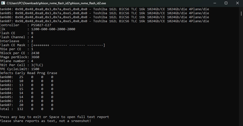

Bende NV3’ün TLC yongalı olanı var şu ana kadar herhangi bir hız düşmesi olmadı. %96’sı dolu olunca çok çok az bi düşüş oldu ama değerler şu şekildeydi en son:
