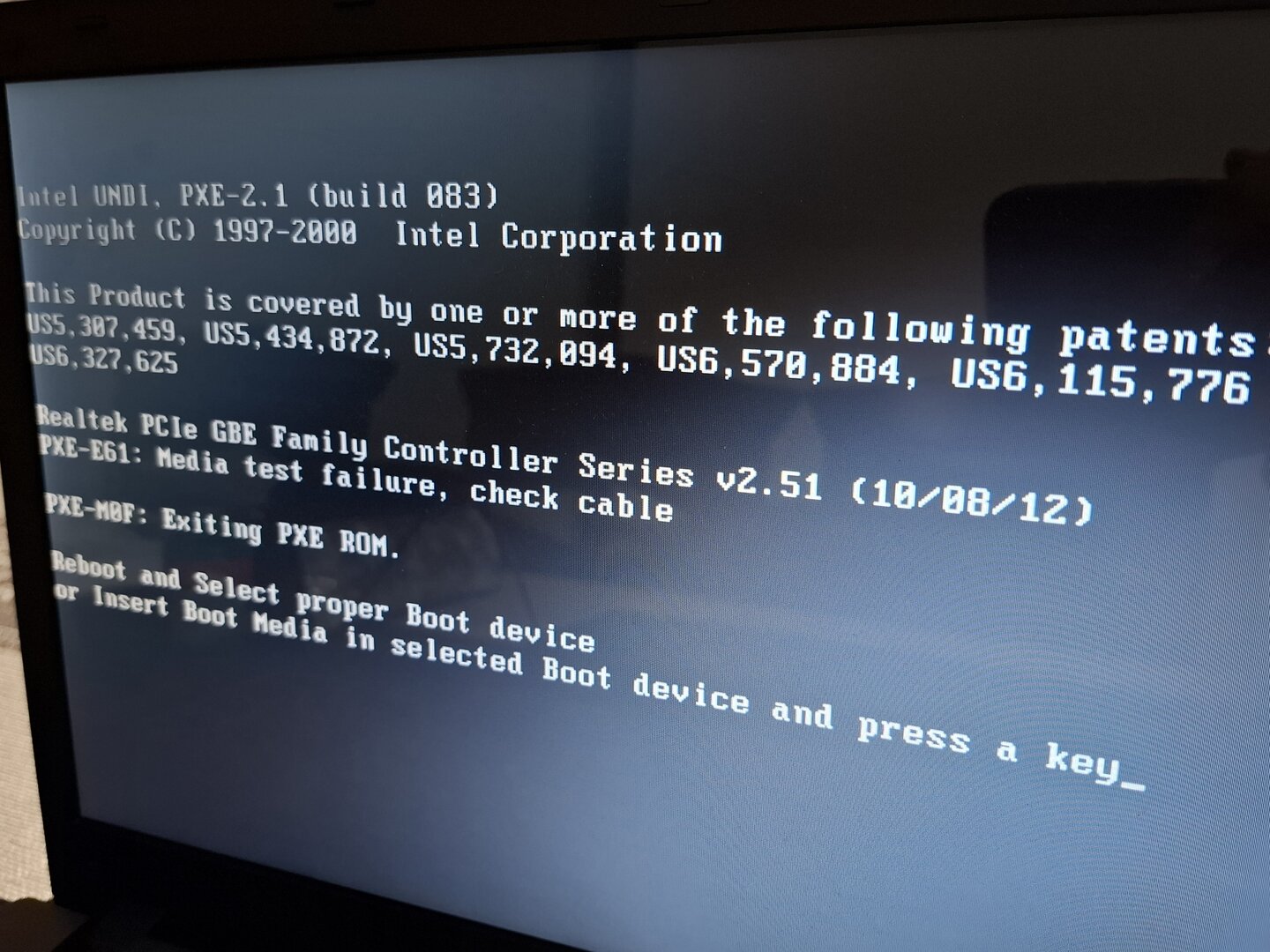

Merhaba.
Eski bilgisayarımda 'reboot and select proper boot device or ınsert boot Media in selected boot device and press a key' ve 'PXE-E61: Media test failure, check cable' hatalarını alıyorum.
Yaptığım kontroller.
BIOS'a girdiğimde SATA port 0 üzerinde HS-SSD-E100 256 (256.0GB) isimli SSD'm sorunsuz görünüyor.
Boot sekmesinden SSD'yi 1. sıraya (boot option #1) almama rağmen sonuç değişmedi.
OS select kısmını hem 'Windows 8' hem de 'others' (UEFI/Legacy değişimleri dahil) modlarında denedim ancak hala aynı hatayı alıyorum.
SSD fiziksel olarak sağlam göründüğü halde sistem neden başlamıyor olabilir? Bootloader mı hasar görmüştür yoksa başka bir sorun mu vardır? Yardımlarınızı bekliyorum."

SSD fiziksel olarak sağlam göründüğü halde sistem neden başlamıyor olabilir? Bootloader mı hasar görmüştür yoksa başka bir sorun mu vardır? Yardımlarınızı bekliyorum."Eki Görüntüle 2659496
SSD'deki Windows silinmiş veya bozulmuş olabilir mi?

Pixie hatası ağ bağlantılı/sanal sistemlerde daha çok görülür.
Bu hata öncesi neler oldu neler yaptın - durup dururken bu tip bir hata hatırlamıyorum ki olası.
Kabloları kontrol ettin mi, BIOS'tan sata AHCI v.b modları kontrol ettin mi?

Aslında 2 gün önce bilgisayarda performans için sanal RAM ayarlarıyla oynamıştım. Ardından bilgisayarı kapattım, bugün açtığımda bu hata geldi. Fiziksel bir darbe almadı. BIOS'tan baktığımda SSD 'SATA Port 0' olarak görünüyor, yani kablo temassızlığı yok gibi. AHCI modunu kontrol ettim, o kısımlarda bir değişiklik yapmamıştım. Sanal RAM ayarı Windows'un boot dosyalarına zarar vermiş olabilir mi? Format dışında bir çözüm var mıdır?"

Sanmıyor sanal RAM ayarları zarar vermez. Kabloları kontrol etmenizi öneririrm SATA 0 olarak görse bile temassızlık olabilir. Temiz format işini çözecektir.

Önemli dosyaların varsa acele etme kabloları iyice kontrol et farklı bir porta tak veya kablo değiştir, olmazsa başka kasada SSD'yi test et.

Laptop olduğu için maalesef farklı bir port deneme veya kablo değiştirme imkanım yok. Ancak BIOS'ta HS-SSD-E100 seri numarasını ve kapasitesini net bir şekilde görebiliyorum, bu da diskin elektriksel olarak bağlı olduğunu gösteriyor.

Sanal RAM v.b böyle bir sorun yol açmaz, iki seçenek var;
  1. USB'den boot edilebilir Win ile girip MBR/GPT kontrolü
  2. USB'den boot edilebilir Linux ile girip dosyalara erişim sağlamak, olursa hariciye almak
Son ve ayrı seçenek ise SSD/HDD'yi çıkartıp başka bir sistemde yedek alıp sonra ilgilenmek.
