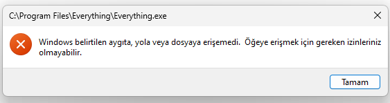

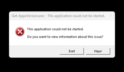

Birkaç gündür Windows Update'i erteledim ve yeniden başlat seçeneği ile başlatmadım. Ta ki bugün macOS indirip yükledikten sonra BIOS'daki ayarları yapmak için yeniden başlatana kadar. Yeniden başlatınca güncellemeler devreye girdi. Sonra bilgisayar açıldığında bir baktım çoğu program çalışmıyor. Bu lanet güncellemeden oldu büyük bir ihtimal. Bazı Setup'lar da tıklandığı zaman yine paylaşmış olduğum resimdeki hatayı alıyorum.

Format atmanız işe yarayacaktır diye düşünüyorum.
Ben sorunları o şekilde çözmeyi sevmiyorum :)
Ama bundan sonra diske kurulması gereken tüm programları kurup bir disk imaj programı yardımıyla sık sık güncel yedek alacağım. Artık sorunlarla uğraşamam.
Bu arada sorun net framework bozulması sorunuymuş, çözdüm gitti :)
