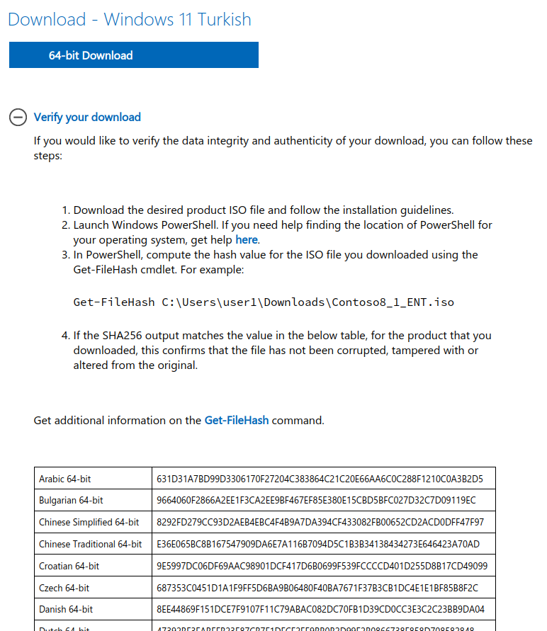

Hocam şimdi ben 7zip aracılığıyla SHA256 sağlaması yaptım inen iso dosyasına. Şöyle bir dosya ekledi:Sosyal medya bulmak zor birşey değil, Kali'de social-analyzer, sherlock, profil3r ve hatta Maltego ile dahi kısa süre içerisinde isim soyisim bilinen birinin sosyal medya hesabı bulunabiliyor.

@Nizel G 'in dediği şekilde checksum yapmanız yeterli. En azından yazdırdığınız ISO'nun orijinal olduğunu ve müdahale edilmediğini görürsünüz. Gerisi ise normal kurulum şeklinde.

iwctl komutuyla kablosuz bağlantı kontrol arayüzüne girin.device list komutuyla ağ arayüzlerini listeleyin.station <device> scan komutuyla arayüze ağ taraması yaptırın.station <device> get-networks komutuyla bağlanmadan önce ağları listeletin.station <device> connect <SSID> komutuyla Wi-Fi ağınıza bağlanın.exit veya CTRL + D ile ağ bağlantısı kontrol arayüzünden çıkarak terminale dönün.lynx komutu ile internete erişebilirsiniz. lynx google.com ile Google'a girerek Windows ISO'sunu indirin.fsck komutuyla bilgisayara takılı cihazları listeleyin. İkinci USB belleğin SD<kimlik> bilgisini not edin.dd if=./windows10.iso of=/dev/sda status=progressSHA256 hesaplaması yaptığınızda bir pencere açılmalı diye hatırlıyorum. Program değişmiş olabilir tabii. İndirdiğiniz ISO dosyasının ve diske yazdırdığınızda diskin SHA256'sı indirdiğiniz yerde belirtilen SHA256 verisiyle eşleşmeli.Hocam şimdi ben 7zip aracılığıyla SHA256 sağlaması yaptım inen iso dosyasına. Şöyle bir dosya ekledi:
Eki Görüntüle 1910576
Bu eşleşme, dosya içeriğinde iğne ucu kadar değişiklik olmadığının kanıtıdır. Format atmaya devam edebilirsiniz.Bu eşleşme olduğu sürece RAT'ın ISO dosyasına sızıp sızmadığı veya formattan sonra tekrar devam etmeyeceği kesin mi oluyor hocam öyleyse şimdi atacağım format.
Çok çok teşekkür ederim hocalarım, sayenizde hem bilgilendim hem de işlemden sonra içim rahat edecek.Bu eşleşme, dosya içeriğinde iğne ucu kadar değişiklik olmadığının kanıtıdır. Format atmaya devam edebilirsiniz.

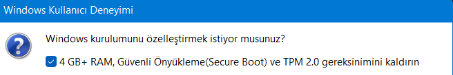

Windows 11 için olan gereksinimler onlar, uyumsuz sisteme Windows 11 kurulumunu gerçekleştirmeyi sağlıyor. Windows 10 kuracaksanız gerek yok, uyumsuz sisteme 11 kuracaksanız kalsın. Güvenlik için şu aşamada Windows 11'e geçmemenizi öneririm bu arada eğer sıfırdan kuruyorsanız.Son olarak daha önce Windows 10 formatında böyle bir seçenek görmemiştim, bunu ne yapmam gerekiyor hocam? Tikli mi kalmalı?
Windows 10 mu kurayım dersiniz hocam? 11'di zaten sistemim şu an.Windows 11 için olan gereksinimler onlar, uyumsuz sisteme Windows 11 kurulumunu gerçekleştirmeyi sağlıyor. Windows 10 kuracaksanız gerek yok, uyumsuz sisteme 11 kuracaksanız kalsın. Güvenlik için şu aşamada Windows 11'e geçmemenizi öneririm bu arada eğer sıfırdan kuruyorsanız.
Bu tiki seçmek daha önceden konuştuğumuz bütün doğrulama sohbetini de geçersiz kılar.Çok çok teşekkür ederim hocalarım, sayenizde hem bilgilendim hem de işlemden sonra içim rahat edecek.
Eki Görüntüle 1910591
