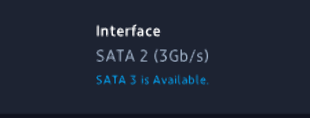

Ben yakın zamanda Samsung 860 EVO 250GB SSD aldım. Bilgisayara taktım ve kurulumunu gerçekleştirdim. Bugün ise bilgisayarı kurcalarken SSD'nin %50'lik bir performans gösterdiğini gördüm.
Daha sonra biraz araştırmalarım sonucunda bunun sebebinin SATA2 girişi olabileceğini düşündüm ve çeşitli internet sitelerinden bilgisayar girişinin ne olduğunu araştırmaya koyuldum. Ama bu araştırmalarım da net bir fikir vermedi.
Öncelikle Samsung Magician uygulamasının ekran görüntüsünü paylaşayım.
Aklımı kurcalayan kısımları paylaşmak istiyorum.
-Öncelikle samsun Magician'daki görüntüyü paylaşayım.
SATA2 olduğunu söylüyor ama SATA3'te mevcut diyor.
Eki Görüntüle 864739
Sorunun cevabı bu değil mi zaten?
Ve Firmware güncellemesi yaptın mı?
Bir de anakartın SATA 3 portu var mı? SATA 3 portu varsa ve SATA 2 portuna taktıysan bundan dolayı da olabilir.
Dostum demek ki SATA 3 portu var ama sen 2 portuna takmışsın ya da kablon SATA 2 anakarttaki başka bir girişe takar mısın?

Hocam Firmware baktığımda sitesindeki versiyonuyla aynı.
Hddyi söküp SSD'yi taktım. Yani niye SATA3 girişi yapıpta bunu niye Hardisk yuvasına koymasınlar ki?
Hocam birkac programla kontrol ettim 2 tane SATA portu var
