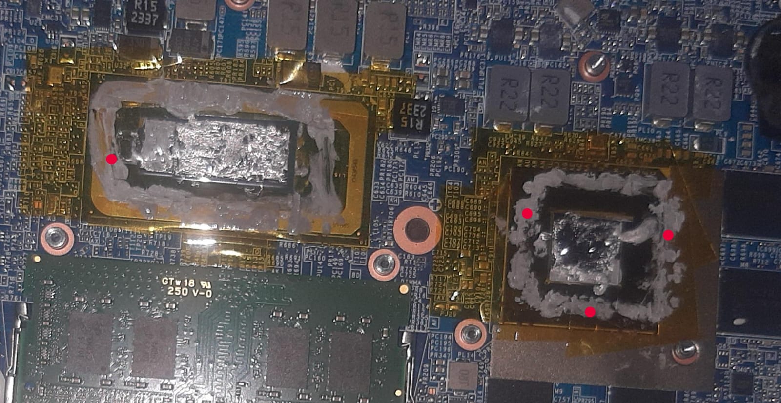

Sıvı metali ne kadar fazla koyarsan koy gene de akmaz moleküler çekim kuvvetinden dolayı. Sadece demontaj yaparken etrafa gelebilir fazlalıktan dolayı o yüzden dikkatli olman lazım.
Full montaj halinde fazla olsa bile büyük ihtimal akmaz diye umuyorum birde etrafında sağlam bi macun tabakası var bloğu öpüyor tutar sızsa bile herhalde.

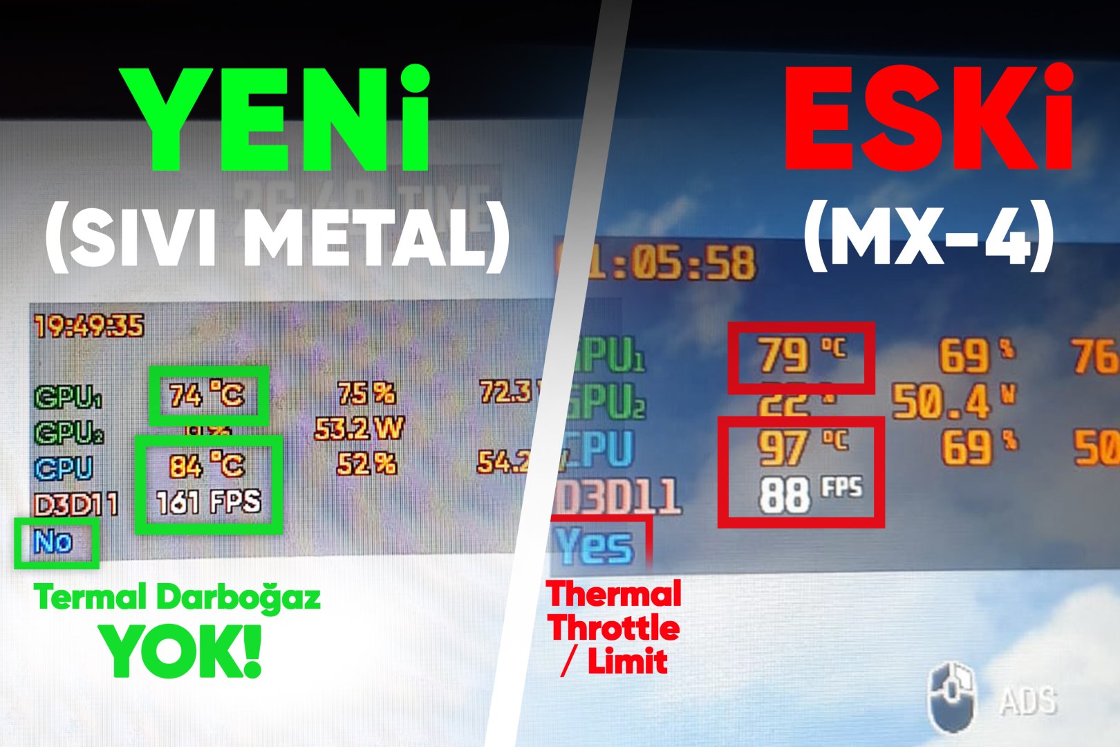

PUBG'de iken normal vakitte 96-99 arası ısı alıyordum ve Thermal Throttle mevcuttu, sürekli güç kısıyodu işlemci.
Güncel olarak ort. 85 derece olup thermal thorttle yaşatmıyor ve FPS çok daha stabil, yüksek.
Ayrıca termal macun karışmadı sadece etrafından akmasın diye sıktım macunu
Sistemim Monster Tulpar T5 v23.3.2 RTX 4060 + i5-1250H işlemcili.

Hocam o görüntü, geçen sürüp bu gece açıp durumuna, sızmış mı diye bakıp düzeltmeler yaptığım hali. Macuna doğru azıcık sızma gördüm kolay bir şekilde tutuyordu termal macun o sızmayı. Hocam lütfen aşırı dikkat edin uygularken. Özellikle fazlalığı çekerken şırınganın arkası açılmasın ben yaşadım neredeyse gidiyordu sıvı metal anakarta.
Bu fotoğraf gece ilk açtığım halinden. Azıcık sızmalar var. Kırmızı noktalara bakarak görebilirsiniz. Macun tutuyor. Sonraki kontrollerimin bir tanesinde sıvı metal sızmasın diye hazne yapacağım termal pedler ile. Kare, diktdörtgen olarak vs.
