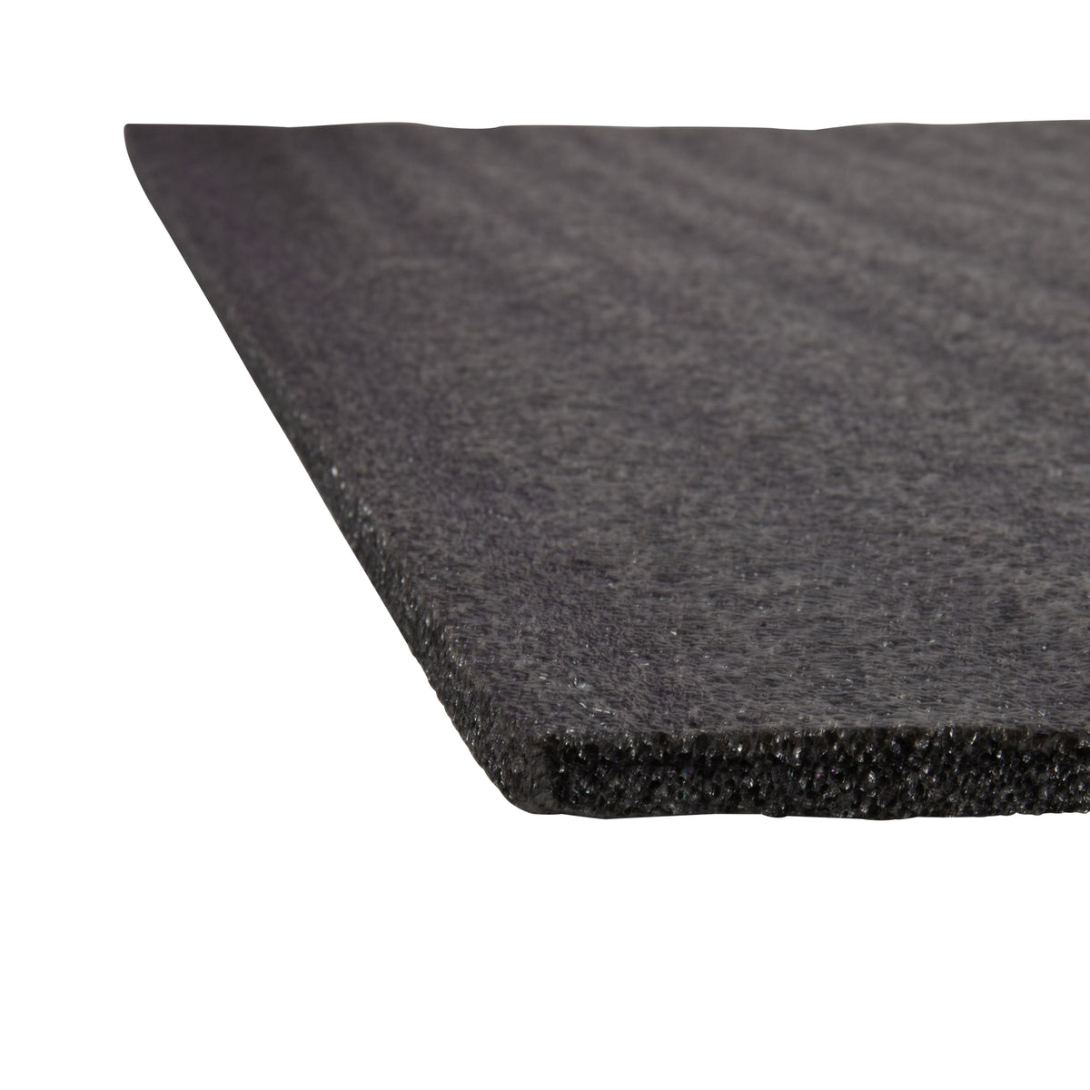

Hocam o üründen zaten kullanıcam ama tek başına yetersiz. Orjinal sıvı metalli laptoplardaki gibi sünger bariyer lazım. Ama o süngerden bulamıyorum, koyu renk. Yabancı forumlarda sadece kaynak var. Burada tam olarak süngerin tipi ve nereden alabileceğimi bulamadım. Saf bakır bu arada blok.

O pink putty. Termal pad gibi ama değil. Termal macunda değil tam olarak. O da işe yarayabilir. Yabancı forumlarda ince termal padlerle bariyer yapanda var. boya veya kalın oje ilede. Ama orjinal sıvı metalli laptoplarda koyu renk sünger var hep. Emici olduğu için sanırım. Riske girmemek için sünger bariyer istiyorum bende.
Polietilen Termal Conta olarak aratın, Polyethylene Thermal Foam derseniz de çıkar. Aşağıdaki gibi.
