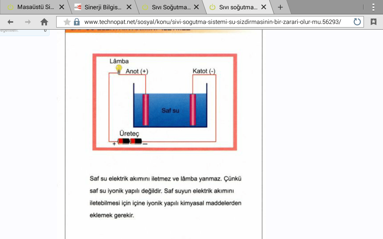

Sıvı soğutmada saf su kullanılır bu yüzden sızdırsada bir şey olmaz.Nedeni ise saf suyun elektirik akımını iletmemesidir.
Resimde yazdığı gibi sızdırsada bir sıkıntı olmaz. :)
Eki Görüntüle 106980
7.sınıfta öyle 11.sınıfta böyle öğreniyoruz. MEB kitapları kendilerini yalanlıyor!
Mutlak olarak saf olan suyun iletkenliği, 0.055 µS/cm'dir.
Saf oldugu kabul edilen suların iletkenliği için çözünen karbondioksit ya da bazı artık iyonlar nedeniyle daha yüksektir ve değişkendir. 1-30 µS/cm arasında.
İyi bir musluk suyunun iletkenliği ise yaklaşık 50 µS/cm'dir.
Saf su elektrik akımını iletir kısaca. Ancak az iletir. Ek madde eklenmediyse. Eklendiği zaman
30 µS/cm seviyesine kadar çıkabilir.
