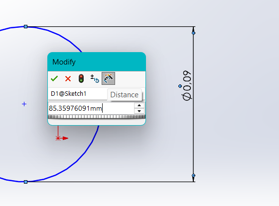

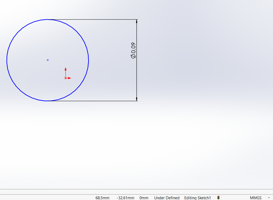

İyi günler. Bugün Solid'i açtığımda ölçülendirmede metre ile gösterdiğini fark ettim. Unit kısmını kontrol ettiğimde ise MMGS vardı. Yani milimetre olarak göstermesi gerekiyordu.
Aynı zamanda ölçüyü girerken girdiğim sayıyı milimetre olarak girdiğimi kabul ediyor fakat gösterirken metre olarak gösteriyor.
Unit kısmını başka birimden tekrar MMGS'ye çevirdiğimde düzeliyor. Düzelmiş halini template yapıp yeni sayfa açtığımda yine metre ile gösteriyor. Bu sorunun bir çözümü var mı yoksa her sayfa açtığımda birimleri değiştirip düzeltmem mi gerekiyor?
Ayar yedeğini al, kayıt defterinden sıfırla ve sonra kaydettiğin ayarı sistem seçenekleri olmadan geri yükle.
Kayıt defterinde hkey current user - software - solidworks adını değiştirmen yeterli sıfırlama için.
Şu tepedeki Measure/Ölçme kısmını kontrol ettin mi?
Hocam çok teşekkür ederim, düzeldi.
