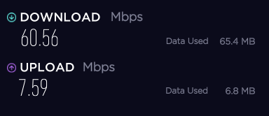

Arkadaşlar selam. TurkNet'e geçiş sürecindeydik. Bugün gün içinde olacaktı işlemler. Dışarıya gezmeye gitmiştik. Eve geldim yayın falan izledim. Acaba ne oldu bizim iş diye TurkNet Online İşlemlere girdim. Ve direk geçtiğimiz gördüm. Teoride 61 Mbps alacaktık. Fakat altyapı daha fazla destekliyor ki herhalde 66 Mbps'e hızımızı sabitlemişler. Ama bina içi kabloları değiştireceğiz herhalde. Bir tık kötü gibi Downstream. Siz de bakınca anlarsınız zaten. Hız testi sonuçlarını atıyorum. 2.4 GHz ile bağlıyım. Ama 61 Mbps görüyorum. Kafama takılan da Speedtest'lerdeki Valorant'taki pingim yükselmiş. Herhalde internet kablolarıyla alakalı. Sonuçları bırakıyorum.

Arkadaşlar selam. TurkNet'e geçiş sürecindeydik. Bugün gün içinde olacaktı işlemler. Dışarıya gezmeye gitmiştik. Eve geldim yayın falan izledim. Acaba ne oldu bizim iş diye TurkNet Online işlemlere girdim. Ve direk geçtiğimiz gördüm. Teoride 61 Mbps alacaktık. Fakat altyapı daha fazla destekliyor ki herhalde 66 Mbps'e hızımızı sabitlemişler. Ama bina içi kabloları değiştireceğiz herhalde. Bir tık kötü gibi downstream. Siz de bakınca anlarsınız zaten. Hız testi sonuçlarını atıyorum. 2.4 GHz ile bağlıyım. Ama 61 Mbps görüyorum. Kafama takılan da Speedtest'lerdeki Valorant'taki pingim yükselmiş. Herhalde internet kablolarıyla alakalı. Sonuçları bırakıyorum.

Hocam kabloyu değiştirceğiz. Ondan sonra yorum daha sağlıklı olur. Ha önceden ping var mıydı? Asla çekilmez derecede vardı tabii ki. Birden 900ler falan. Ama şimdi sabit 30 alıyorum Valorantta.

Hat değerleri iyi sayılır. Sadece Down trafiğinde 10db'lik bir zayıflama var. Pek sorun olmaz. 8 SNR değerinizi de arttırmaya çalışsanız iyi olabilir.
