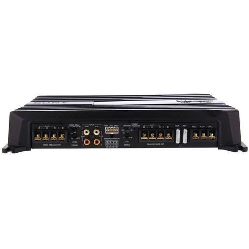

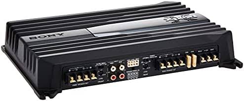

Sony 1000W amfi ile sorunlarim var.
  • 2000W Sony Bass.
  • 750W Sony Oval 2X.
  • 500W Pioneer midrange 2X.
Arabada sorunsuz calisiyordu. Bayağı bir guclu olarak. Aracimi satip sistemi eve kurdum. 12v 40a guckaynagi ile besliyorum. En az 25 30 amperi gercektir ama amfiden ses normal gucunden 4'te 1 kadar geliyor. Oto teyp ile 4 RCA bagli ama ayni. 2X RCA ile telefona bagliyorum yine ayni ses. Ne yapsam bilemedim. Eski kiytirik amfim vardi. 4x50 gibi gumbur gumbur calisirdi. Sony 1000W kendini korumaya aliyor olabilir mi? Baglantilar saglikli, kablolar kalin. 1x6 mm + kablo ve 1x3 mm - kablo var.
Alet bu arkadaslar.

Kesinlikle adaptörden kaynaklı. 80-100 amper bir adaptör alabilirseniz eğer yine sallar evi :)
Arabada iken ayarlarini kismistim. Camlari kirmasin diye. Fiat UNO. Ayarlarini açtım duzeldi ses gumbur gumbur.
