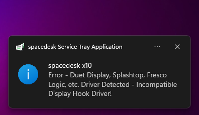

Ben mecbur WiredXDisplay'in pro versiyonunu yüklemiştim. WiredXDisplay sorunsuz çalışıyor ama şimdi Spacedesk'i tekrar deneyeyim dedim ve maalesef çalışmadı. Önceden olmayan bir şey farkettim: Bağlantı sorunu hakkında bildirim gönderiyor ve driverlarla alakalı olduğunu söylüyor.
Sanırım driverlar ile alakalı. Ayrıca bende Splashtop ve Fresco Logic driverları kurulu. Hatada belirttiğine göre onda sorun.
Eki Görüntüle 1145957
Bende eski sürümü yüklü şuan ve bendeki hata pc de değil telefonda gösteriyordu sende pc de bildirim gönderiyor değişik...
