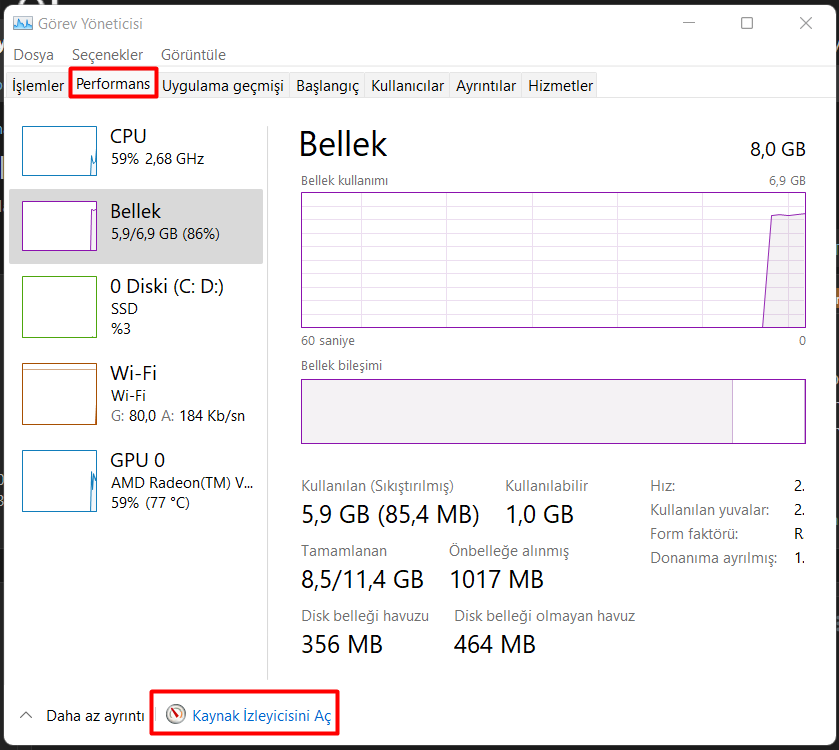

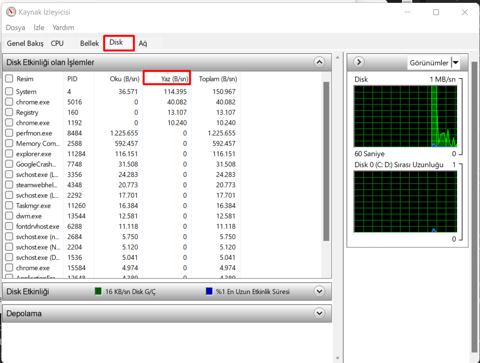

Bu şekilde ekran görüntüsü atabilir misiniz bir de?

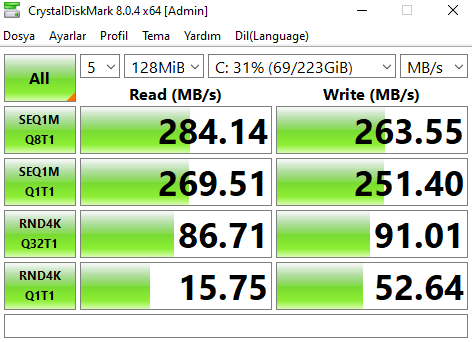

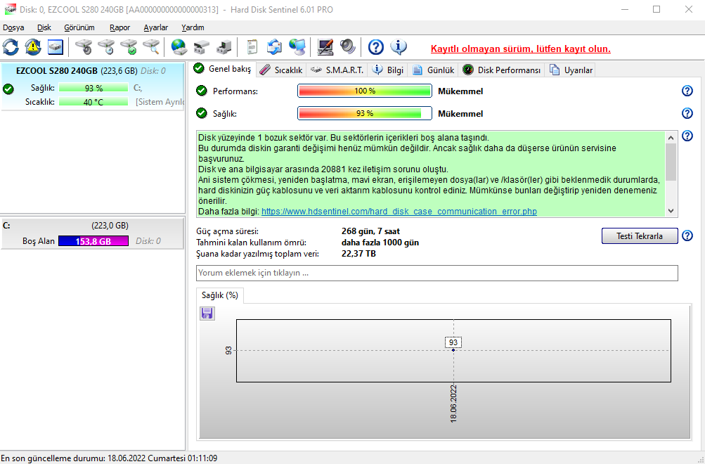

Hocam HD sentigal ile sağlığını kontrol edin.
Buradan disk sağlık test programını indirip sağlık kontrolü yapar mısınız?
Bilmem istediğiniz bu muydu ama.
Eki Görüntüle 1423380
Eki Görüntüle 1423382

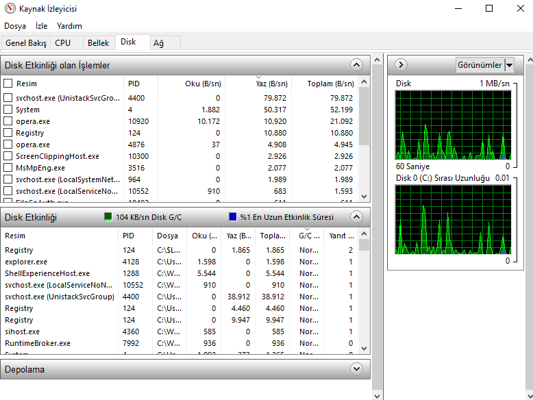

Teşekkürler cevaplar için.
    28 KB · Görüntüleme: 40
Disk 100% gözüküyor görev yöneticisinde ama kullanan neredeyse hiçbir şey yok, genelde System oluyor en çok kullanan o da 1 Mb/s. Kablo değiştirdim, format attım, sürücü güncelledim; ama çözemedim. Yardımcı olabilirseniz sevinirim.
Hocam benim System 0.2mb/s gözüküyor acaba virüs girmiş olabilir mi? Tarattınız mı bilgisayarı?
Problem orada mı bilemem yani 1 mb/s bile kullansa neden yavaşlatsın ki bilgisayarı.
Çünkü sağlık ve hız değerleri çok kötü değil.
