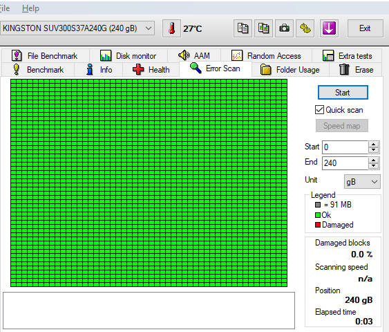

Bir önce ki formatımda da donma sorunu olmuştu yani şöyle ki 30 sn 1 dk gibi bir donma oluyor oyunlarda. Tüm oyunlarım SSD'ye kurulu. Sistem ise harddiske kurulu sistem donmuyor sadece SSD içindeki şeyler donuyor daha önce ki formatımda AHCI Link Power Management (LPM) diye bir şey yapmıştım ve düzelmişti bu sefer de denedim ayarı lowest yaptım ama hala aynı sorun tam ayrıntılı anlamıyorum konu hakkında yardımcı olabilir misiniz?
SSD değerlerine baktım herhangi bir sorun görünmüyor sanırım ayarlarla ilgili bir şey.

HD Tune Pro'dan test yapıp fotoğrafları bizle paylaşın lütfen.
Kingston 240 GB SDD

Dostum bende de oyunlarda sık sık donma mevcut ve HD Tune Pro okuma - yazma testi yaptığımda grafiğin senin ki gibi hatta seninkinden de daha beter olduğunu fark ettim ve maalesef çözümü yok gibi duruyor emin olmak için başka bir disk kullanmamız gerek sen şahsen HDD'ne oyun atıp deneyebilirsin HDD'de oyunlar donuyor mu?

HDD'de donmuyorsa SSD'de bence problem vardır ki benim kendi fikrim okuma - yazma grafiğinin dalgalı olması oyunlarda donmaya yol açıyor. Aynı sorun bende de var :(
