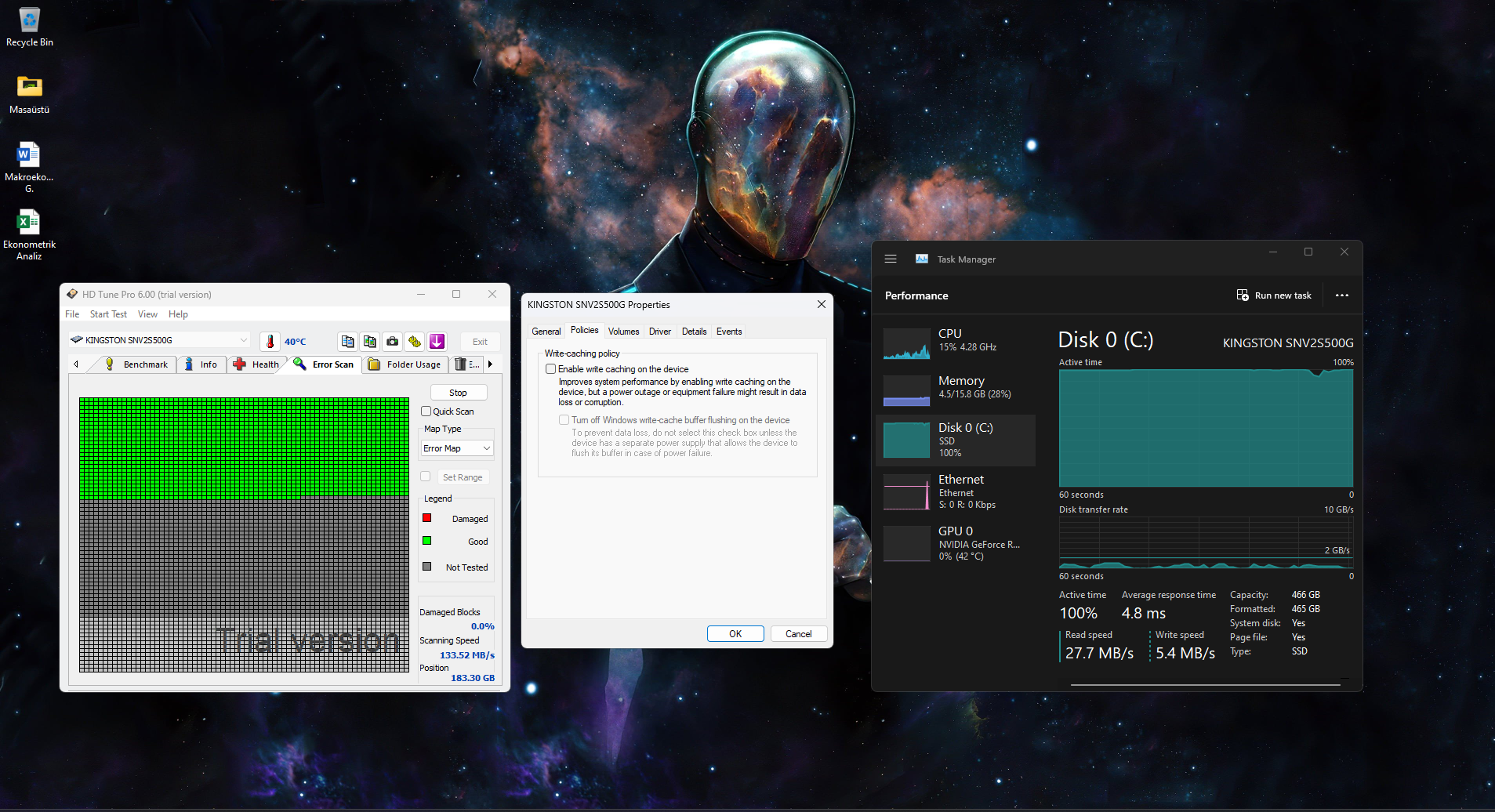

Merhaba,
Görselde görebileceğiniz gibi scanning Speed 133MB/s, ancak bu hız 1 saniyeliğine böyle olup 40-50MB/s'ye ye kadar düşüyor. Uzun vadede yazma hızım hep 100 altında kalıyor. Ortadaki görseldeki "write-caching on the device" ayarı normalde default açık olarak gelmişti. O ayarı kapatmadan önce disk herhangi bir şey indirdiğimde direkt %100 oluyordu ve PC indirdiğim şeyi durdurana kadar 20-30 saniyelik donmalar yaşıyordu. Bu sorunu nasıl çözebilirim? 1600 MB/s bile görebiliyorum ama hızı koruyamıyorum. Hız grafiğinde uzun vadede 100 altıyım ancak kesik kesik 1000 üstü görüyorum o da 1 saniye sürüyor.

Bir şey makinaya sürekli yazıyor, virüs olabilir.
Pc'yi aldığımdan zamandan itibaren yaşıyorum bu sorunu. Arada sırada Virüs temizlemesi falan da yapıyorum. 15 yıldır internetteyim az çok neyin virüs olup olmadığını da anlıyorum ancak bulaşmış da olabilir tabii ki. Acaba aldığım bayi mining mi yapıyor bi merak ettim :D
ne yapmamı önerirsin yani bu konuda ? daha yeni virüs taraması falan yapmıştım pcye. ayrıca 2 kere falan da sıfırladım tamamen.

İşletim sisteminde bir program veya virüs nedeniyle sorun olabilir. Isınma olabilir, ayrıca, SSD'nin DRAM önbelleği olmadığı için zamanla yazma ve okuma hızları düşen bir SSD'dir.
Gerçekten virüs kaynaklı ise format atmak lazım.
Bir şey makinaya sürekli yazma yapıyor, virüs olabilir.
Ha bir de disk sürekli %100' de değil, sadece bir şey indirmek istediğimde veya çok disk kullanan herhangi bir şeyde kafayı yiyor. bazen hızı KB/s'lere kadar düşüp en sonunda 0 oluyor. o saatten sonra artık restart gerekiyor :D
Yenisini almak tek çözüm galiba. Hangi SSD'yi almamı önerirsiniz peki ?

Ha bir de disk sürekli %100'de değil, sadece bir şey indirmek istediğimde veya çok disk kullanan herhangi bir şeyde kafayı yiyor. Bazen hızı KB/s'lere kadar düşüp en sonunda 0 oluyor. O saatten sonra artık restart gerekiyor :D
Yenisini almak tek çözüm galiba. Hangi SSD'yi almamı önerirsiniz peki?

1TB lazım diyorsanız bu güzel bir SSD'dir sorun yaşatmaz 512 de olur diyorsanız Samsung olandan alın.
Çok teşekkür ederim.
