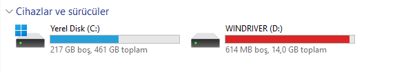

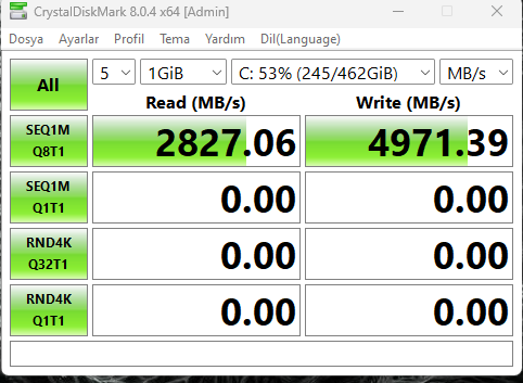

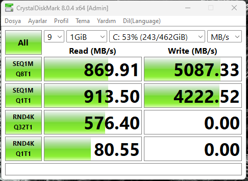

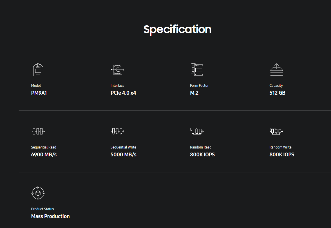

Bilgisayara SSD takviyesi yapmak için içinde bulunan SSD'nin değerlerine bakayım dedim. Okuma hızı çok değişken ve düşük iken yazma hızı Samsung'un sitesinde bahsettiği gibi. Samsung kendi sitesinde 6600 okuma 5000 yazma vermiş. Samsung Magician indirdim ancak o da SSD ile ilgili bilgileri göstermiyor. N/a yazıyor.
Model Acer Nitro 5 AN517 55-5663.

Varsa bir Firmware güncellemesi deneyin yoksa geçmiş olsun. Acer SSD'de benzerini yaşadım okuma 3500 MB yazma ise 500'lerde ve stabil değildi. Ben servise gönderdim bekliyorum.
Samsung Magician indirdiğimde Firmware güncellemesi var mı diye kontrol etmek istedim ama güncelleme gözükmüyordu. Yeni SSD alıp ona Windows'u kurup sıkıntılı olanı ikinci disk olarak kullanacağım galiba. Dediğiniz gibi taktırmadan önce de servise göndereyim belki düzelir. Teşekkürler hocam yardımınız için.
Ben servise gönderdim ve ücret iadesi yapıldı. İkinci disk olarak dahi kullansanız istikrarsız okuma yazma hızı sorun yaratabiliyor. Ek olarak SSD ömrününde çok daha kısa olacağı ortada.

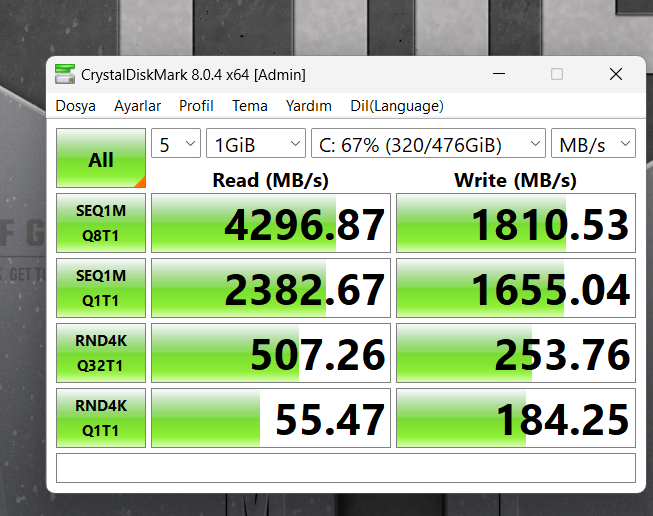

Selam arkadaşlar. SSD'mi test ettim ve sonuçlar fotogragtaki gibi çıktı sizce nasıl genel olarak iyi mi(10 üzerinden kaç puan alır) ve neden alttaki satırlarda değerler düşüyor. Son olarak SSD markamı ve onun sağlığını nasıl öğrenebilirim o kadar video izledim forumlara baktım bulamadım. Denilen yerde yerel disk falan yazıyor en kolay nasıl bulurum.
