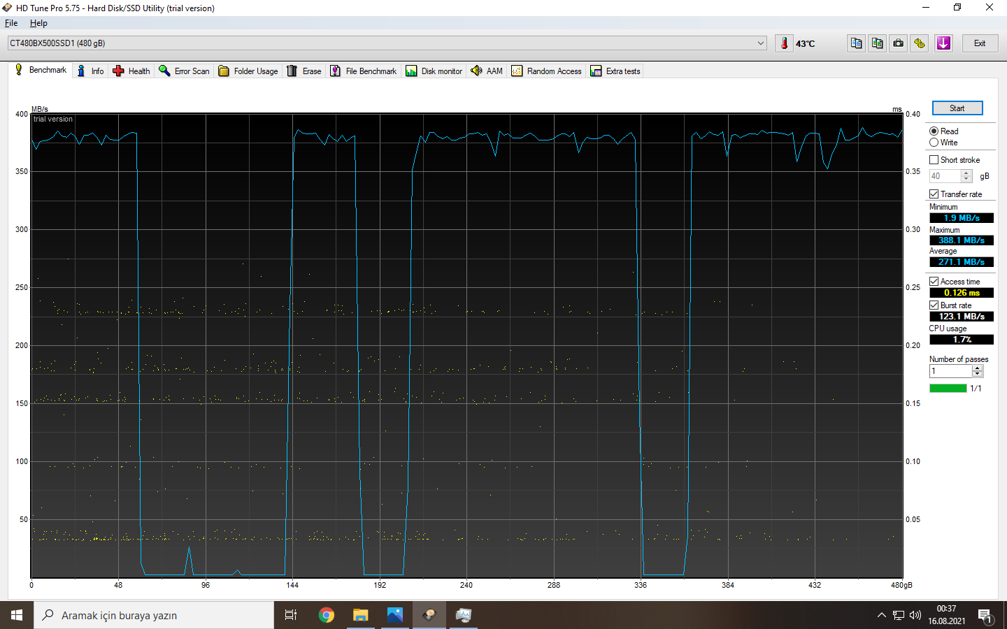

Arkadaşlar, SSD kaynaklı bir sorun olabilir mi? GTA'da render sorunu yaşıyordum. İşlemci 0 verildi fakat aynı sorun devam ediyor. Acaba sıkıntı SSD kaynaklı olabilir mi test sonucum nasıl? (Error scan kısmı full yeşil çıktı.)

SSD'nin tam modeli Crucial BX500 sanırım. Sorunları olan bir SSD olduğu söyleniyor. Problem muhtemelen SSD kaynaklı. Error scan testi SSD'lerde genellikle yeşil çıkar.

Hocam oyunlarda FPS düşüyor ssd sıkıntılıysa fps düşüşü yapar mı? Ve attığım fotoğrafta sıkıntı gözüküyor mu?

GTA 5'i HDD'den oynayanlar, dokuların geç yüklendiğinden bahsediyorlar. Kötü SSD ile buna benzer bir durum yaşıyorsunuz sanırım. Attığınız fotoğrafta sanırım ortalama okuma değeri 271 MB/s çıkmış. Bu, SATA 3 için çok düşük bir değer, durum iyi görünmüyor. Ardışık okuma ve yazma değerleri en kötü 450-500 MB/s olmalı. Bir de Crystal Disk Mark ile test yapar mısınız?

Test sonuçları bu şekilde
