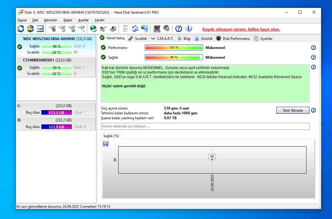

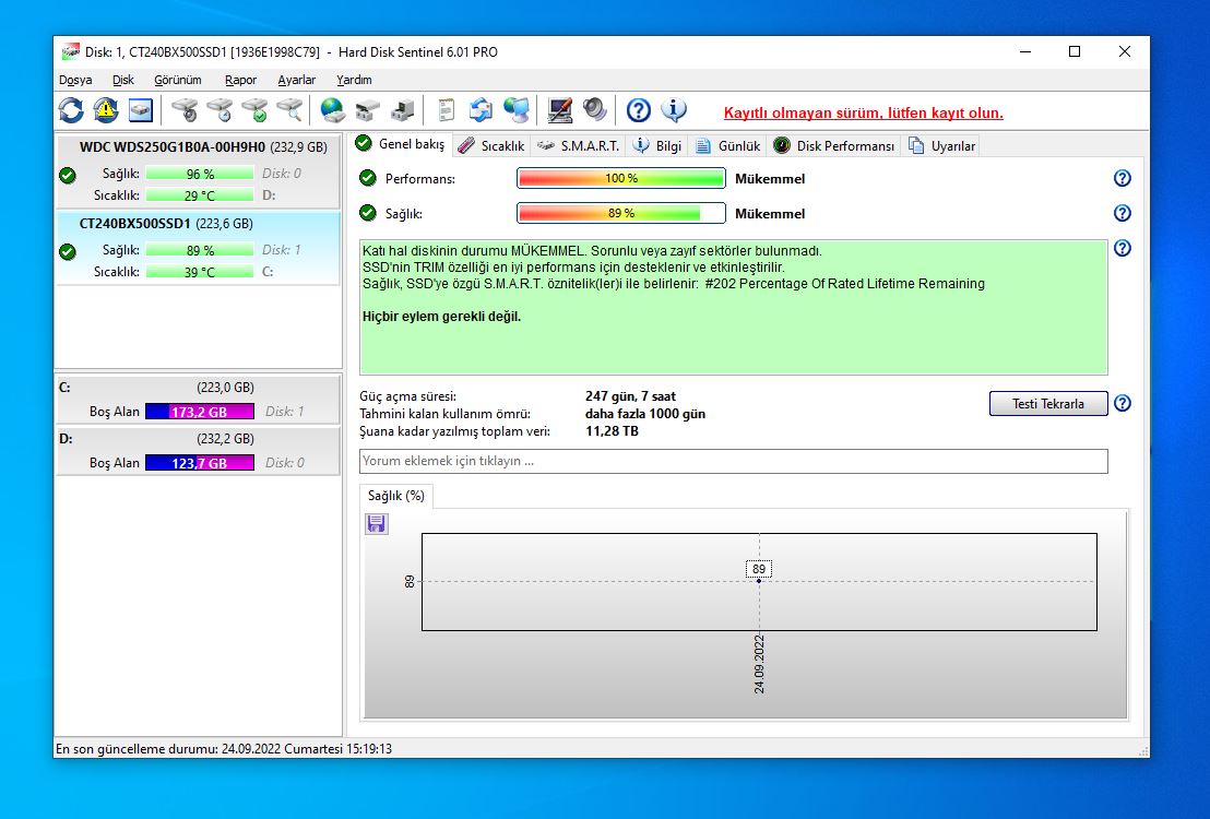

Öncelikle SSD'lerin durumlarını ve modellerini gösteren resimleri ekliyorum.

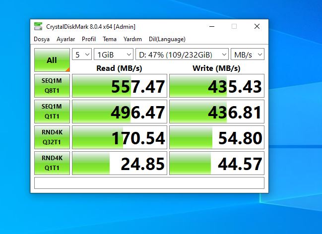

Doluluk oranları %50 altındayken yaptığım testler:

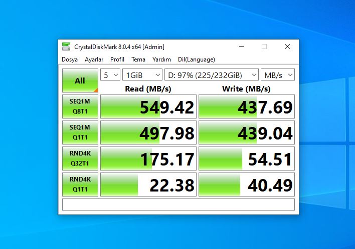

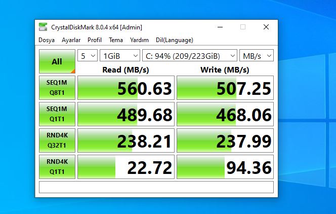

Doluluk oranları %90 üstündeyken yaptığım testler:
Yaptığım testlerde diskler dolduktan sonra herhangi bir yavaşlama sorunu ile karşılaşmadım, programların ve sistemin açılış hızında veya kullanımda herhangi bir değişiklik olmadı. Tek sorun diskler dolduktan sonra büyük boyutlu dosyaları kopyalamak istediğimde yetersiz alan uyarısı vermesiydi ki bu da normal bir durum. Crucial SSD'yi aldığımdan beri biraz sıcak çalışıyordu sanırım bu sorun kronik, testten sonra 50 derecenin üzerine çıktığını gördüm ancak kasanın havalandırmasının pek iyi olmaması da bunda etkilidir.

Arkadaşlar konu başlığı değişmiş, soru değil test konusudur, %97 dolu olduğu halde herhangi bir yavaşlama söz konusu olmadı. SSD dolunca yavaşlar söylentisi şehir efsanesidir.
