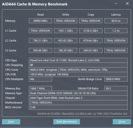

Merhaba arkadaşlar,
Intel 11500 ve B560 Tomahawk anakarta sahibim. RAM'ler ise 2 adet Adata XPG Gammix D10 8 GB 3000 MHz mevcut.
RX 6600 ASUS Dual ekran kartına sahibim, arada bazı oyunlarda drop/shutter sorunları oluyor, durduk yere GPU kullanımı düşüyor. Başka bir konu açmıştım Apex Legends videosu çekmiştim kısa bir şekilde fakat gene de çözemedim. Bir başka forum da ise RAM'lere stabil OC olması gerektiğini söyledi yani, verimli çalışmıyorsa o yüzden olabilir dedi bende değerlerini aşağıya bıraktım. Sizce nasıl bir overclock sergilemeliyim? BIOS'tan direkt XMP açıp RAM hızını 3333 MHz seçtim daha fazlasına riske girmedim. Ek olarak anakartta dram ışığı yanıyor. Neden kaynaklanıyor? Teşekkürler ilginiz için.
@Moon7Shine @Süleyman Yusuf @ricohket @kino
    92,7 KB · Görüntüleme: 93

Hocam "memory try it" kullanarak yaptıysanız ondan stuttering yiyor olabilirsiniz.
Memory try it kapatın, gerekirse bios ayarlarını varsayılana alın. Gönderdiğim videoda 43. saniyedeki menüden iki tane xmp profilinden hızlı olanı seçin ve tamamdır.
Ayrıca 3000 mhz ile stabil 3600 mhz arasında 4 5 fps fark eder ya da etmez fakat memory try it ile stabil bir şeyler yakalamanız çok zor, muhtemelen stutter sorununun sebebi budur.
Düzenleme: Ben geçen sene ilk overclock denemeye başladığımda yakaladığım 3600 mhz değerleri 10 saat teste tabi tuttum sorunsuz gözüküyordu fakat crash'ler yiyordum. Tekrar teste tabi tuttuğumda bir 9 saat daha gitti ve 1 tanecik hata yakaladı. Overclock işleri sabır işidir. Bu yüzden eğer 3 5 fps sizin için önemli değilse stok ayarlar her zaman iyidir.
Memory Try İt zaten kapalıymış şimdi kontrol ettim. XPM profil ayarı bende yok sadece XMP 1 var XMP 2 kapalı bende.

Profillerin sayısından kastınızı anlamadım hocam, memory try it hep kapalıydı, ne işe yarıyorsa açayım mı?
