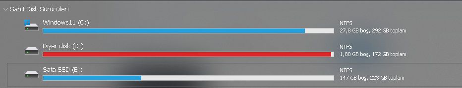

Herkese merhaba, ben SteamVR indirirken disklerimi görmüyor ve alanım da var.

SteamVR, Steam ile aynı diske kurulmalıdır. Steam D: diskine kuruluysa SteamVR da D: diskine yüklenmeli. Fotoğraftan gördüğüm kadarıyla D: diskinde SteamVR için yeterli alan yok. Bu durumda D: diskinde bulunan Steam oyunlarını ayarlardan C: veya E: diskine taşıyabilir ya da D: diskinde bulunan dosyaları diğer disklere taşıyabilirsiniz.
Steam'in kurulu olduğu diski değiştirmek de bir yöntem ancak oyun veya dosyaları taşımak bundan çok daha kolay.

Çok teşekkür ederim:)
