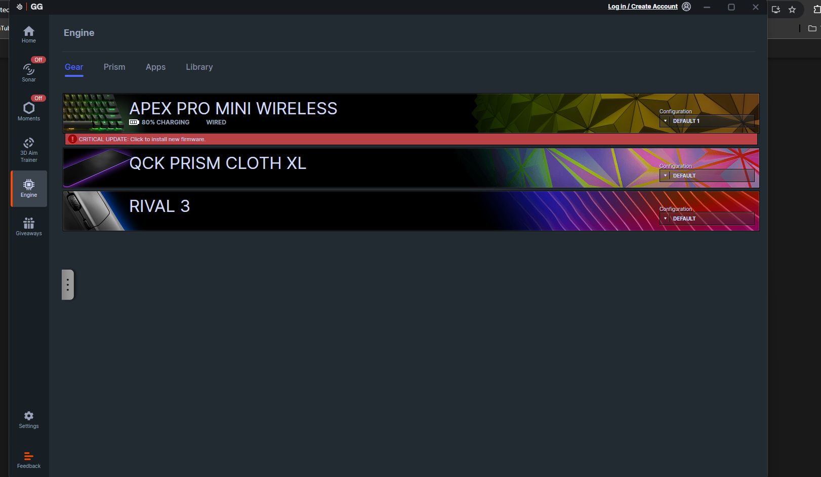

Tıklayınca böyle diyor. Fakat start basılmıyor klavyeyi her türlü bağladım denedim. 1 kere denedikten sonra da bir daha tıklayınca start ekranı gelmiyor. Uygulamayı silip kurunca bir geliyor sonra gene açılmıyor gerçekten aşırı sinir oldum. Şu saçma klavyeye bu kadar para vermeyin.
Firmware Update
  1. To continue please do the following:
  2. Plug in the dongle to your PC.
  3. Connect the keyboard to the PC using a USB cable.
  4. Turn off the keyboard 2.4G and Bluetooth.
  5. Connection by putting the keyboard connection toggle (located beside the USB C input) in the Center position.
  6. Then, Click 'start' or press 'enter' on the keyboard to proceed."
Firmware Update

Steelseries Apex serilerinde gayet güzel klavyeler üretiyor. Size sorunlu geldi diye hemen kötülemeyin. Önce resetlemeyi deneyin. Olmazsa destek bileti açın.

2018 den beri SteelSeries'in tüm ekipmanlarını kullanıyorum. Bana sorunlu gelmeliyse alakası yok daha önceden de gelmişti güncellemiştim. Fakat bu yaptıkları GG yazılımı başlı başına güncelleme geldikçe çöp oldu yani GG sorunlu.

Sisteminizde sorun olabilir mi? Başka bir bilgisayarda test etme şansınız var mı?
