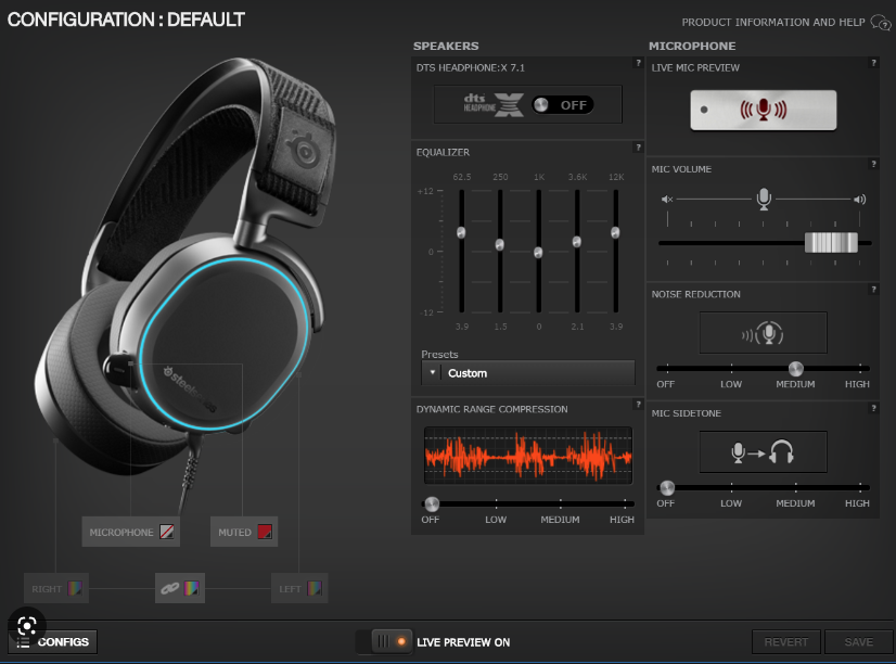

Arkadaşlar ben kablolu olana sahibim, konuyu sabah gördüm. Akşam eve geçince yaptığım ayarları sizler için paylaşacağım. Bu kulaklık doğru ayarlar yapıldığında büyük bir cevher.
Sonarı kapatıp atacağım görsellerdeki gibi yapın ayarları. Benim gibi bas severler ekolayzır apo programını kurup aynı ayarları yapabilirler inanın çok fark ediyor. Kulaklığı kablo ile bağlayıp yapın bu ayarları ve sonra keyfini çıkarın. Deneyimlerinizi yazın mutlaka.
Eki Görüntüle 2197308
Eki Görüntüle 2197309
Eki Görüntüle 2197310
Çok teşekkür ederim hocam uğraşıp yazmış olman bile çok değerli ilk fırsatta bakacağım.
