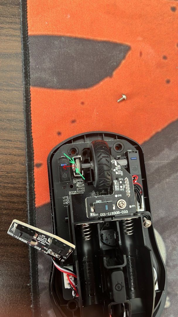

Merhabalar, yaklaşık 2 senedir SteelSeries Rival 3 wireless model fareyi kullanmaktayım. Son 6 aydır orta tekerlek ile aşağı yukarı kaydırma yapmak istediğimde karşılaştığım bi sorun var, bu yazıda sorunun çözümünden bahsedeceğim. Sorunu aşağı veya yukarı farketmeksizin kaydırdığınızda rastgele 2 birim aşağı ve 1 birim yukarı hareket etmesi ve bunun gibi alakasız davranışlar olarak düşünebilirsiniz.
Çözüme gelirsek görselde görebileceğiniz tekerleğin yanında tırtırklı dişlinin yanında ince bir metal parçası (yeşil okların arasında) var. Bu metal parçasının işlevi tırtıklı kısma sürterek size kademeli bir kaydırma hissiyatı yaratmasıdır.
İnce bir kalem ucu veya saatçi tornavidasının ucuyla bu metal parçayı sola ittirip (kırmızı ok yönünde) biraz öyle bekliyoruz. Yani dişliye uyguladığı baskıyı azaltmaya çalışıyoruz. 5 ila 10 saniye yeterli olacaktır. Cisim metal olduğundan birazcık bükülmüş olması sorununuzu çözüyor. Ayrıca kademeli kaydırma da kaybolmamış oluyor.

Ben de pandemi başından beri kullanıyorum. Hocam skatezler hiç sıkıntı çıkarmadı hem de bu işlemi bir kere daha yaptım geçtiğimiz hafta.
Skatezleri sökerken ısı uyguladınız mı acaba? Yoksa direkt olarak çıkıntılardan söktünüz mü?
Az önce dediğiniz gibi yaptım, mouse'un içini açıp o metali ittirdim bir kaç kere. Tamamen düzelmedi ama orta tuş şuan daha iyi çalışıyor. Teşekkürler, skatezler de eskisi gibi olmamakla beraber kullanılamaz durumda değiller. Yine de değiştireceğim ben.

Hiç ısı uygulamadım hocam, saatçi tornavidasıyla kaldırdım çıkıntısından. Sonra da aynı şekilde parmağımla bastırarak yapıştırdım. 1 günlük kullanımdan sonra fark belli olmuyor bile. Ayrıca daha fazla ittirerek veya o kısımdaki metalin çıkıntısını düzleştirerek, (cımbız vb bir aletle) kademeli kaydırma hissinden feragat ederek sorunu temelli çözebilirsiniz.
Hocam sorunun kademeli kaydırma için eklenen metalden daha ziyade, mouse tekerleğinin içindeki sensör olduğunu düşünüyorum. Zamanla skatezler belki toparlar dediğiniz gibi. Başlık için teşekkür ederim yeniden, internette hiçbir yerde benzer bir şey görememiştim.
Ne demek hocam umarım temelli çözer. Teknik olarak emin olmamakla birlikte belki problemler de aynı sebepten kaynaklanmıyor olabilir. Geçtiğimiz haftalarda o metal parçasını cımbızla dümdüz ettikten sonra hiç problem yaşamadım, tekrar yaşanması durumunda bu çözümü de deneyin.

Teşekkürler pirzoda sayende sinir krizlerim sona erdi. Rival 3 Wireless faremde gösterdiğin gibi yaptım ve sorunum çözüldü.

t6 torx tipi tornavida gerektiriyor vidalar. Yıldız veya düz tornavida ben sökemedim.
