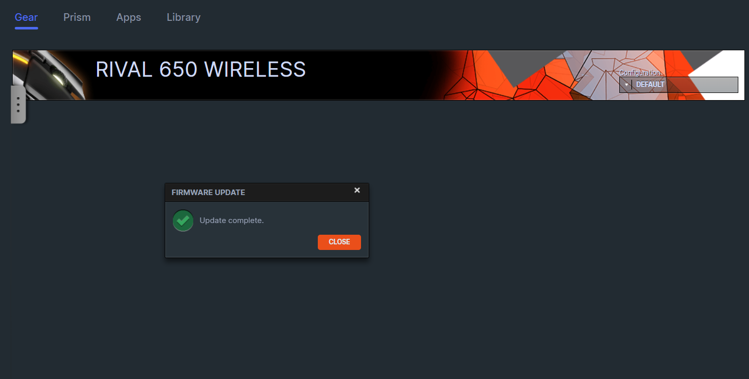

Görsel kablosuz bağlantıda yaptığım güncellemenin sonucudur. bilgisayarı bir restart edeceğim.

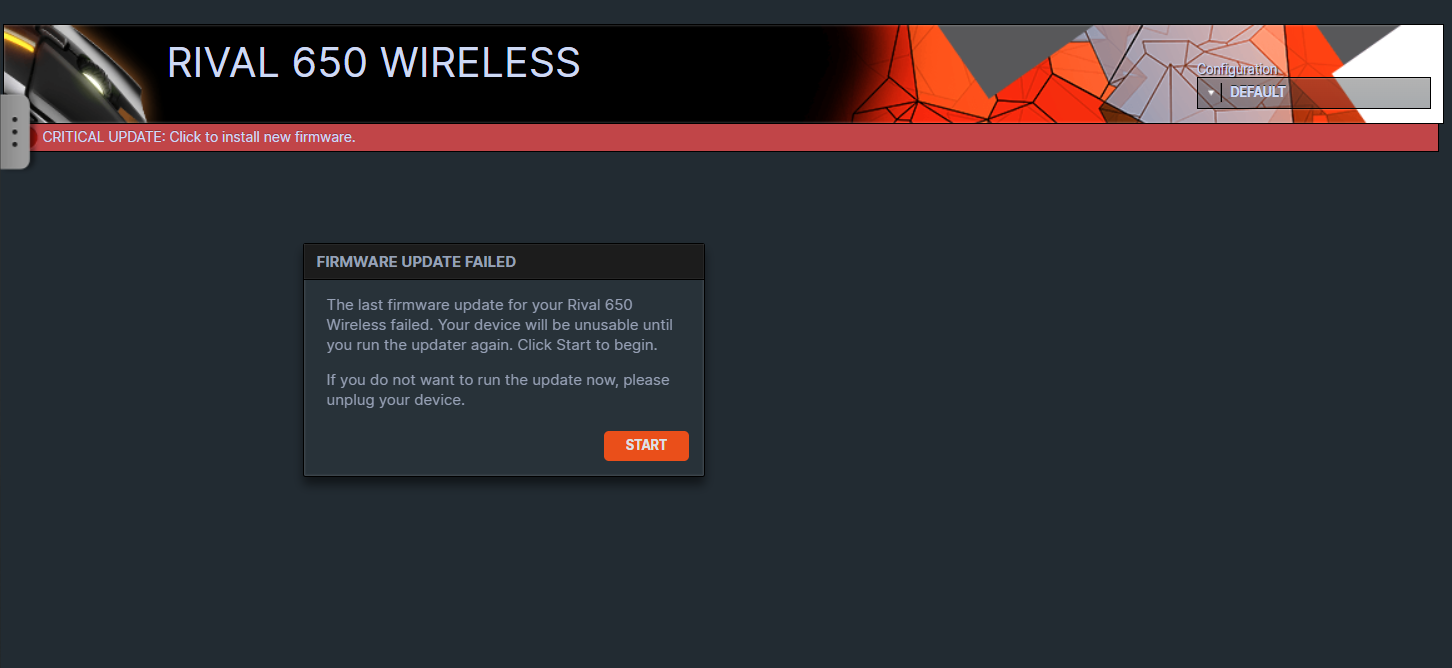

Restart ettim. kablolu baktığımda bir güncelleme falan yok fakat kablosuz bağladığımda yine güncelleme var diyor.
Eki Görüntüle 2237192
Eki Görüntüle 2237197

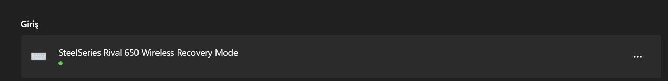

GG son versiyondu mause u bilmiyorum büyük ihtimal 1.24.0.0 dı diye tahmin ediyorum update yapınca 1.26.0.0 oldu ama
aygıtlarda böyle görünüyor.
