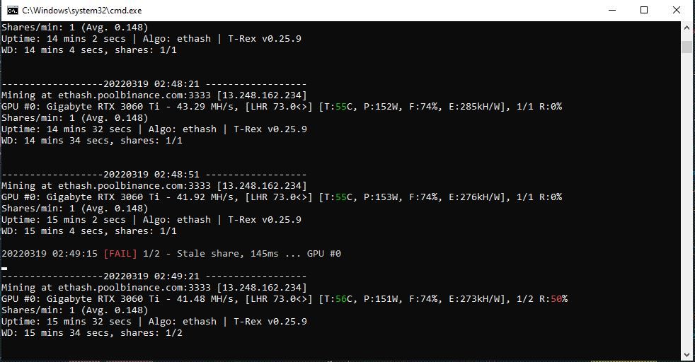

Ara sıra böyle hata veriyor r: 50 oluyor falan bilgisayarı açık bırakıp gidemiyoruz böyle hata verince yeniden başlatma komutu falan yok mu bunlar için? Veya bilgisayar bir program kuralım, bu BAT dosyasını 2 saatte bir açıp kapatsın.

Kart 2 paylaşım yapmış 1 tanesi hatalı o yüzden %50 oranı yüksek görünüyor kazım onayı geldikçe o düşecektir fakat 2 paylaşımda red yemesi oc ayarlarından. Muhtemelen çok yüksek düşürmeyi denemelisin.
Ayarlarınızda bir sıkıntı olabilir. Böyle bir hata verdiğinde açıp kapatmaya gerek yok.
Kart 2 paylaşım yapmış 1 tanesi hatalı o yüzden %50 oranı yüksek görünüyor kazım onayı geldikçe o düşecektir fakat 2 paylaşımda red yemesi OC ayarlarından. Muhtemelen çok yüksek düşürmeyi denemelisin.
OC ayarı yapmadan da bu hatayı veriyordu ayrıca r çıkınca BAT dosyasını kapatıp açmazsan r sıfırlanmıyor ki
Sorun nerede peki?
R demek red paylaşım demek. Yani kartın 2 blok bulmuş 1 tanesi red yemiş. Red yemeside genellikle yanlış oc ayarlarından olur. Senin oc ayarlarına ellemiş olmam doğru ayarlarda kazım yaptığın anlamına gelmez ayrıca kartına gereksiz yere yük biniyor yüksek enerji harcıyor ve yüksek sıcaklıklarda çalışıyor araştır kartına uygun ayarları bul. Zaten kartın mininge uygun bi kart değil yazılımlarla kırarak düşük güçte kazım yapılıyor. T-rex sürümünden kaynaklıda olabilir ama dediğim gibi genellikle yanlış oc ayarlarından olur.
Orada her red'i gördüğünde açıp kapatırsan doğru düzgün hiçbir şey kazanamazsın. Senin de gördüğün gibi 15 dakikada sadece 2 tane share alabilmişsin, böyle açıp kapatmaya devam edersen sadece elektriğe para ödersin. OC ayarların yanlış, önceki bir konuda da söylemiştim bunu. Onu düzeltmeden doğru düzgün kazım yapman pek mümkün değil.

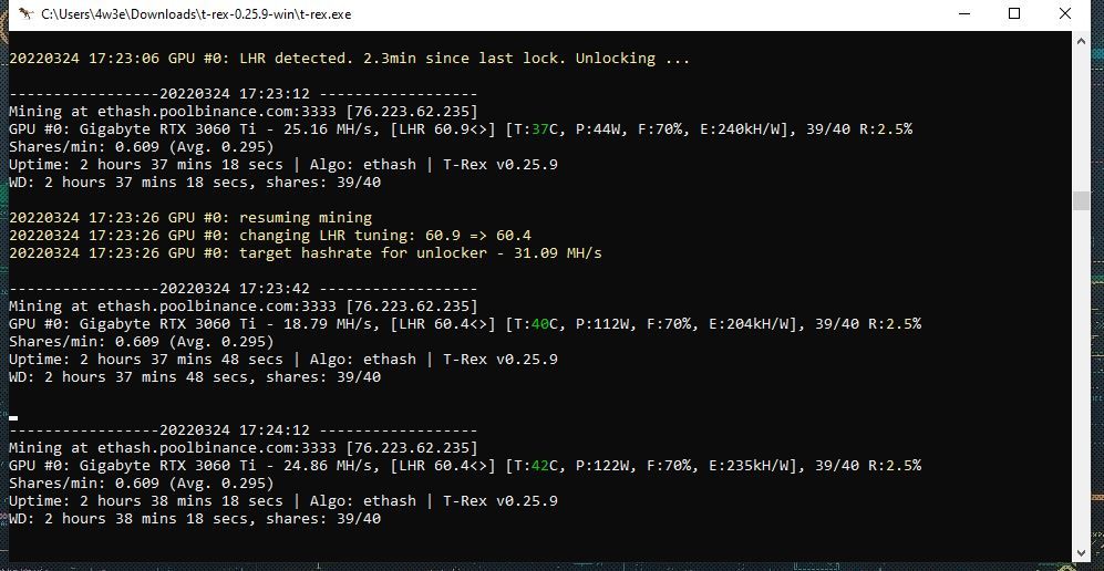

24, 03, 2022 17:25 de yazıyorum mesajları birleştirecek diye belirteyim dedim
Mesela şu an böyle oldu ve kesinlikle 25mh/s üzerinde çıkmıyor red ise artıyor :D :D t-rex yeni sürüm indirdim NVIDIA aynı sürüm
OC BAT ayarları.
--LHR-Tune 75.4 --pl 100 --lock-cclock 1575 --mclock 1300 --fan 70.
Programı yeniden başlatmazsam görselde ki gibi gidiyor :D
