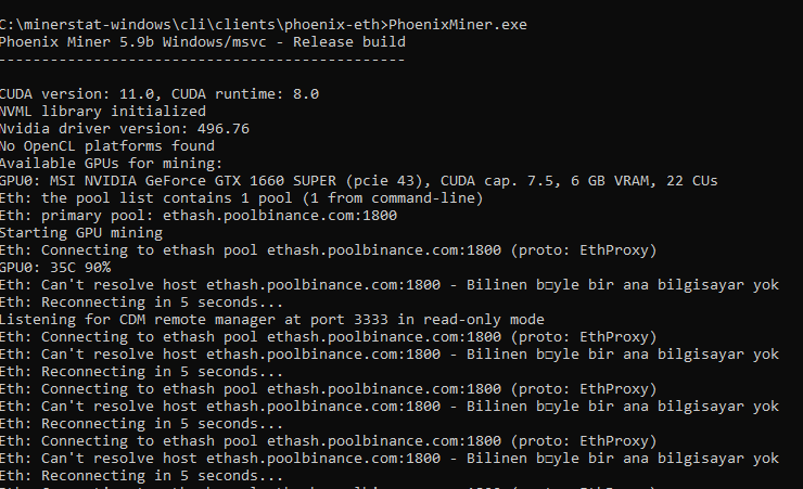

Tüm dünyada durum aynı hocam:

Merhabalar hocam. Muhtemelen sizin ağ ile ilgili sorun yoktur havuzun port yada bağlantısı ile ilgili olabilir. Aşağıda da paylaştığım Binance Pool 'un diğer portlarını bir deneyin hocam kazım ayarlarınızdan. 443 yerine resimdeki diğer portları deneyin isterseniz belki çalışma ihtimali olabilir. Bazen havuzların bazı portlarında sorun olabiliyor, başıma gelmişti çünkü.
Eki Görüntüle 1225978
Reddit'te de benzer öneri sunmuşlar ama tüm sunucuları denedim olmadı hocam.
Doğrudur hocam bende alternatif bir çözüm sunayım dedim belki işe yarar diye. Bu arada başka biri farklı bir yöntem denemiş işe yaramış. Adamların alan adıyla ilgili sorunları var galiba. Çünkü çözümü deneyen adam kazım ayarlarından ethash poolbinance com yerine
13.248.162.234
76.223.62.235
bu IP lerden birini yazmış ve çalışmış. Adamlar alan adının IP sini bulmuş. Sizde bir deneyin isterseniz en azından genel sorun çözülene kadar. Belki işe yarar.
