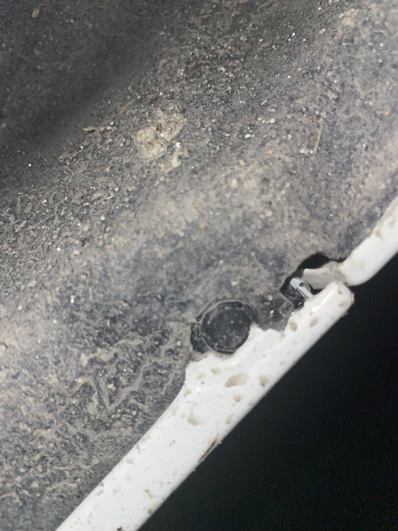

Arkadaşlar bu sabah arabanın sol ön tamponununu vurdum (işaretli yer). Arabanın o çıkıntısını köşeye bağlayan vida kısmı kırılmıştı. Aracı hemen Toyota bayiisine götürdüm 10 dk içinde haletti. Ben de o panik ve stres sebebiyle nasıl yaptığını sormadan teşekkür edip gittim. Ve gerçekten çok güzel de yapmışlar. Şimdi asıl sorum vidası kırık olmasına rağmen nasıl yaptılar bunu? Yapıştırıcı ile mi yaptılar yeni vida yeri mi açtılar ne yaptılar? 1.görsel vurma öncesi 2.görsel vurma sonrası. Yapan usta hiçbir sorun olmaz dedi.

Vuruk halini göremedik ama, bazen sadece çıkmış oluyor ve yerine oturtuyorlar. Bazen ayakları kırılıyor ve plastik kaynağı ile çok güzel orjinal gibi yapıyorlar. Ama bunu servis yapmaz muhtemelen. Kırılan parça ayrı bir parçaysa en kötü onu değiştirmiştir. Davlumbazı söküp içeriden kırılan bölgeye vida atmışda olabilir. Yetkili servis bunuda yaparmı emin değilim.

Alt davlumbaz kısmına muhtemelen dişleri kırıldıysa tekrar plastik kaynak yapıp yeni yuva açıp vidalamış olabilirler. Bunu eğilerek alt kısmından bakarak görebilirsiniz. Eğer sadece vida aksamı kırıldıysa yine dediğim gibi başka kısımdan yuva açıp yapmışlardır.

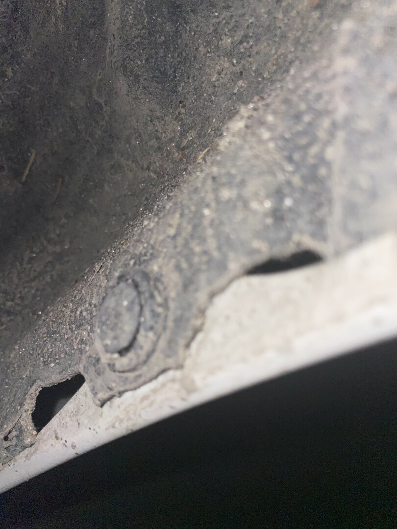

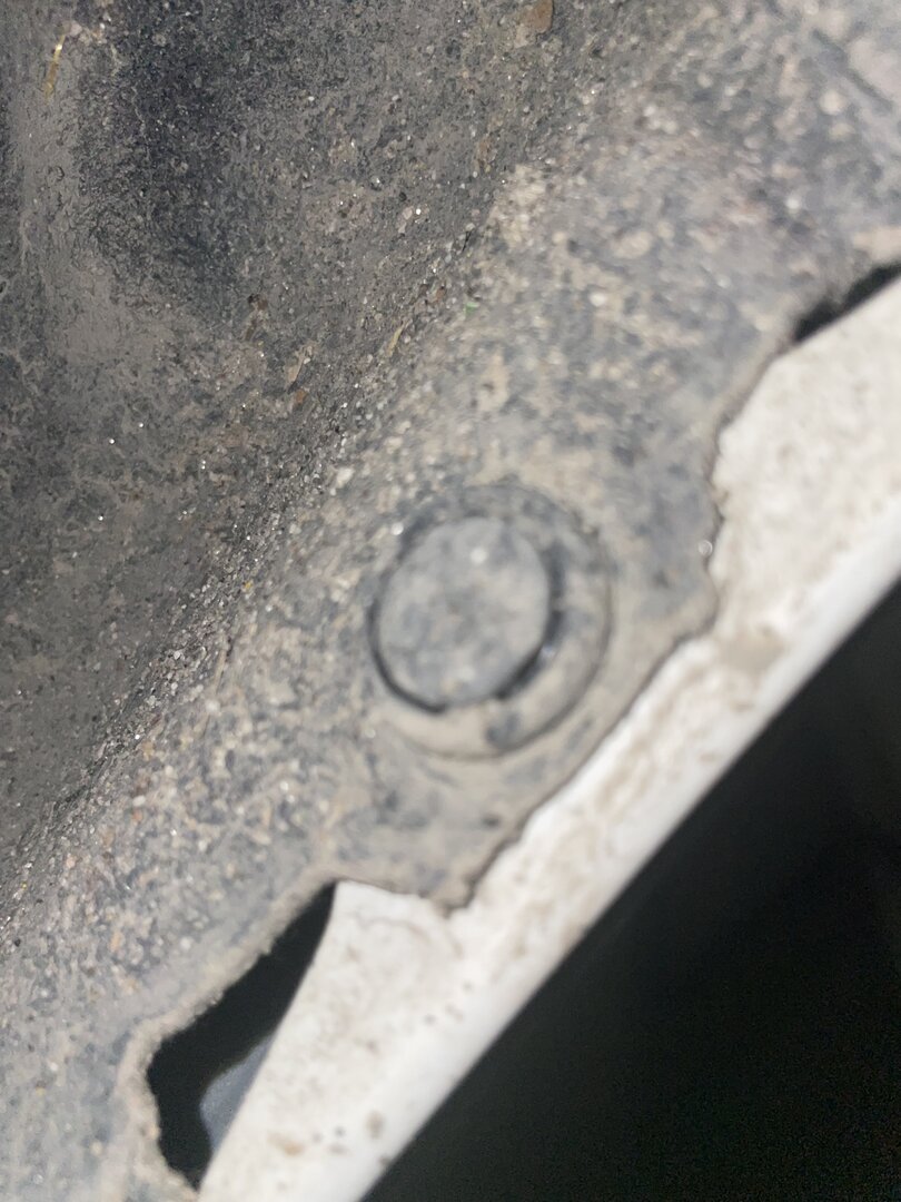

Hocam gittim fotoğrafları çektim. Sanıyorum ki yeni vida yuvası açılmış. Umarım sağlam olur.
