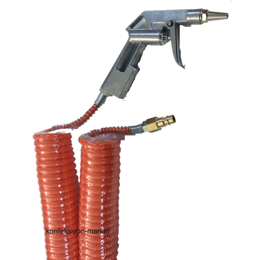

Eğer el becerin ve bir de kompresör ve hava tabancan varsa:
1 litre %99'luk izopropil alkolü bir fısfısa doldur. Önce kuru olarak tüm parçaların tozunu yüksek bir debi olmadan temizle. Sonra izopropil alkolü kartların üstüne sıkıp yumuşak bir boya fırçası ile fırçala. Sonra bir daha sık çünkü izopropil alkol anında buharlaşıyor. Bu kez de bu hava tabancasıyla bir kez daha geç kalan toz parçalarını da çıkar.
Ya da yüzde yüz sayko temizlik yöntemi: Bir küvete saf su doldur kartları içine yatır fırçayla temizle. Sonra hava tabancasıyla kurut.
Fanları bu işlemden hariç tutman lazım. Onları izoproil alkolle temizleyip daha sonra fanlar için özel ince yağlar var onlarla yağlaman gerek. Ya da sadece kuru olarak hava tut.
Hava tabancam yok fön makinesının soğuk moduyla yapsam olur mu?
