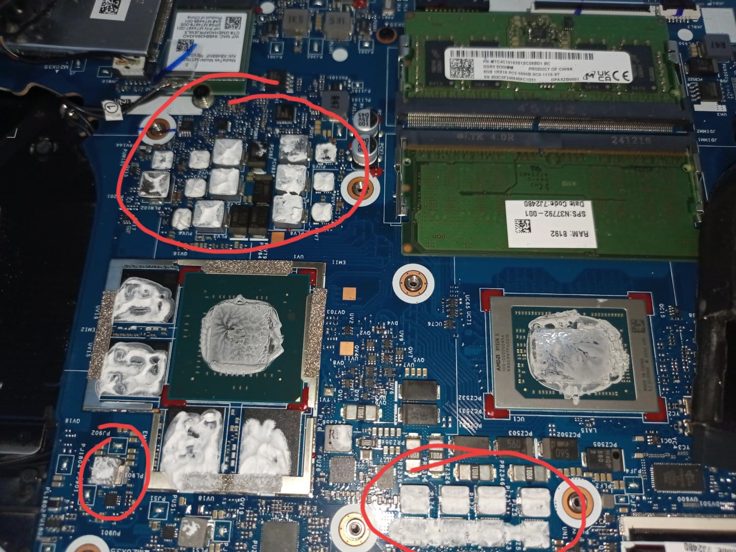

Ben temizledikten sonra fanlar 90B hatası verdi ve usbler çalışmamaya başladı ben de tamirciye götürdüm macundan dolayı kısa devre yaptığını söyledi ve temizledi, şu an sorunum yok. Götürdüğüm yer kırmızı ile işaretlediğim yerler ve VRAM'lerde macun olmaması gerektiğini söyledi bu doğru mu? Buralarda macun kullanmamak sorun yaratır mı veya pad daha mı uygun? Bu arada üstündeki macunların hepsi stok macun ben daha önce sürmedim.

Ben temizledikten sonra fanlar 90b hatası verdi ve USB'ler çalışmamaya başladı ben de tamirciye götürdüm macundan dolayı kısa devre yaptığını söyledi ve temizledi, şu an sorunum yok. Götürdüğüm yer kırmızı ile işaretlediğim yerler ve VRAM'lerde macun olmaması gerektiğini söyledi bu doğru mu? Buralarda macun kullanmamak sorun yaratır mı veya pad daha mı uygun? Bu arada üstündeki macunların hepsi stok macun ben daha önce sürmedim.

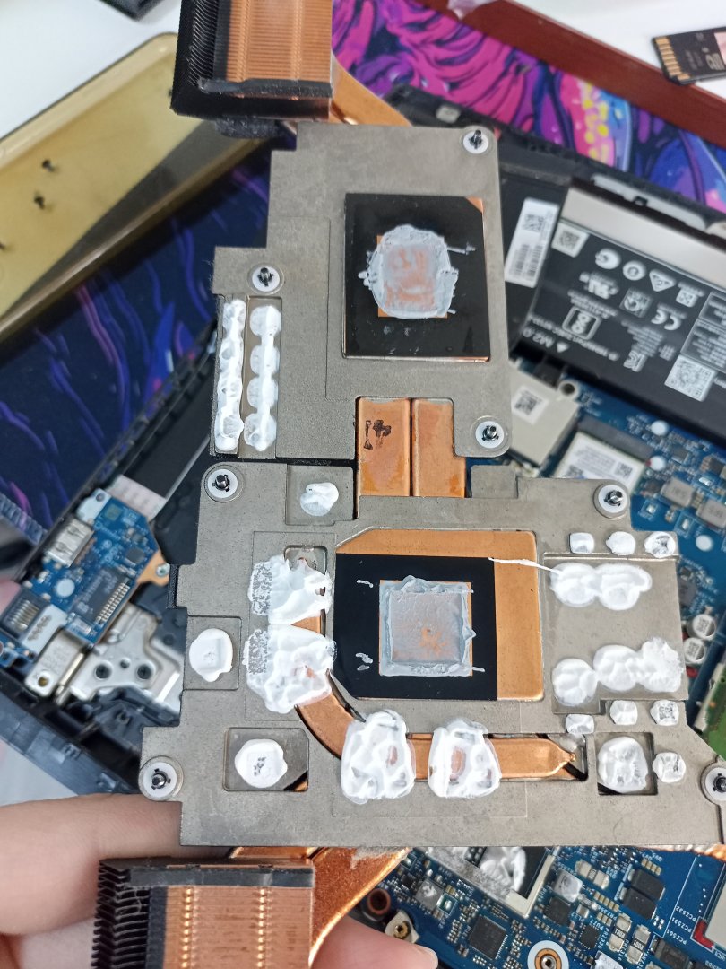

Kafayı yemelik ya, VRM ve VRAM'daki şeyler termal macun değil, termal putty olarak geçiyor yeni bilgisayarlarda fabrikadan çıkışlı böyle geliyor artık bunu bir bilgisayarcının bilmemesi çok saçma inşallah o PuTTY'leri silmemişdir çünkü Türkiye'de bulmak çok zor. Ayrıca hangi marka macun sürdünüz? Çoğu macun iletken değildir.
Alırken tartıştık biraz. Fabrika çıkışlı öyle olduğunu daha once aynı model farklı bilgisayar söktüğümü ve aynı şeklide olduğunu soyledim fakat anlamadı. Tamamen sildi mi bilmiyorum müsait olunca açıp bakacağım. Eğer sildiyse termal pad uygun olur mu?
Ben macun sürmedim hocam direkt HP'nin sürdüğü macunlar onlar. Fanlar tozlanmıştı onun için söktüm, sökmüşken de macunları kontrol ettim kapadım. Soğutma bloğunu takmadan önce kontrol ettim bir şey yoktu taktıktan sonra yazdığım sorunlar ortaya çıktı.
Açıp kontrol ettim sağ olsun hepsini silmiş hocam. Termal ped aynı işlevi görür mü?
Aman aman PuTTY'leri mi silmiş. O şekilde kullanmayın ayrıca bloğu her kaldırdığınızda macunu yenilemelisiniz. Hatrını sormak için bakmayın. Pullsar PuTTY-Thermalright heilos alın uygulayın bir daha açmamak üzere.
