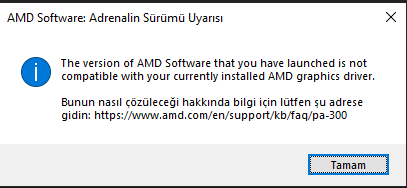

Bir gün ekranınız bir anda karardı ve monitörünüz "No Signal" dedi. PC'nizi yeniden başlattıktan sonra ekranın masaüstünde çok donduğunu gördünüz. AMD Adrenalin'i açmaya çalıştınız ve karşınıza bu hata çıktı: "The version of AMD Radeon Software you have launched is not compatible with your currently installed AMD Graphics Driver"
Merhaba sorun yukarıda belirtiğim gibidir uygulamayı çalıştırdığımda hata veriyor. Bunun çözümü nedir?

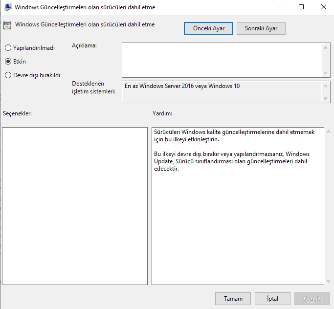

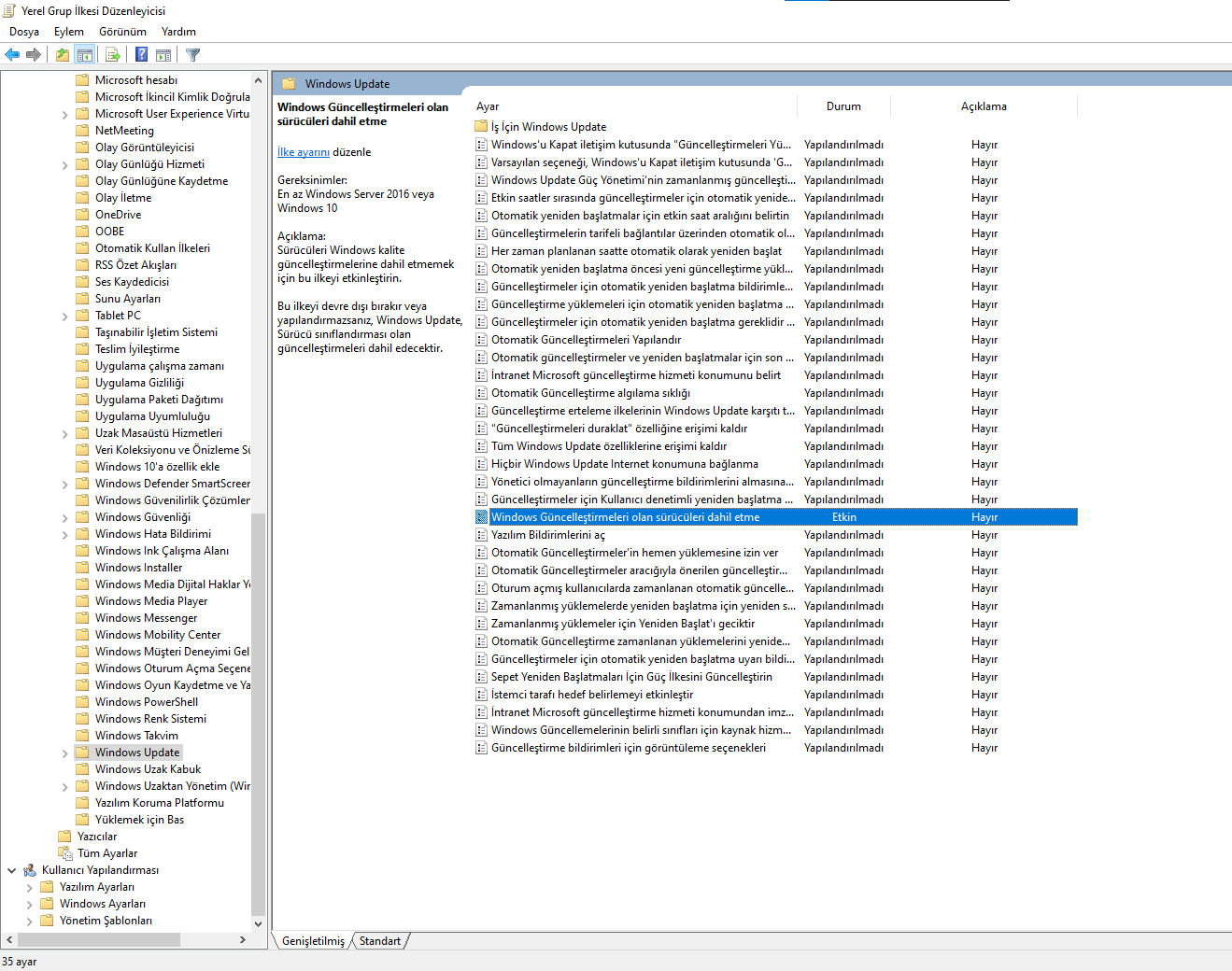

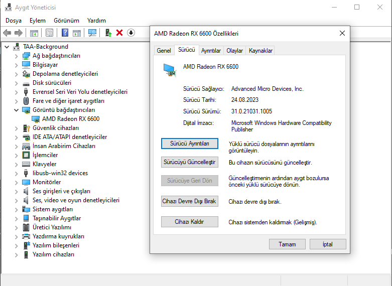

Driverı silip yeniden yüklediniz fakat 2 hafta sonra aynı şey oldu. Bunun sebebi Windows'un sizi kendi bildiği driverı yüklemeye zorlamasıdır, çözüm ise Aygıt Yöneticisi > Görüntü Bağdaştırıcıları > AMD Ekran Kartınız -sağ tık- > Özellikler > -üstten sürücü sekmesini seçin- > "Sürücüye Geri Dön" seçeneğidir.

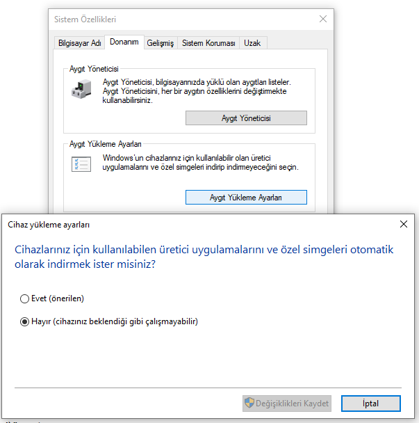

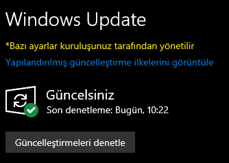

Yöntem 1 [İşe Yaramıyor]:
Ancak böyle uğraşmak sinir bozucu olduğundan Windows Driver Update'i kalıcı olarak kapatmak isteyeceksiniz. Bulacağınız ilk rehberler sizi Sistem Özellikleri'nden Driver Güncellemelerini kapatmanızı önerecek. Şunu söylemeliyim ki, bu işe yaramamakta.

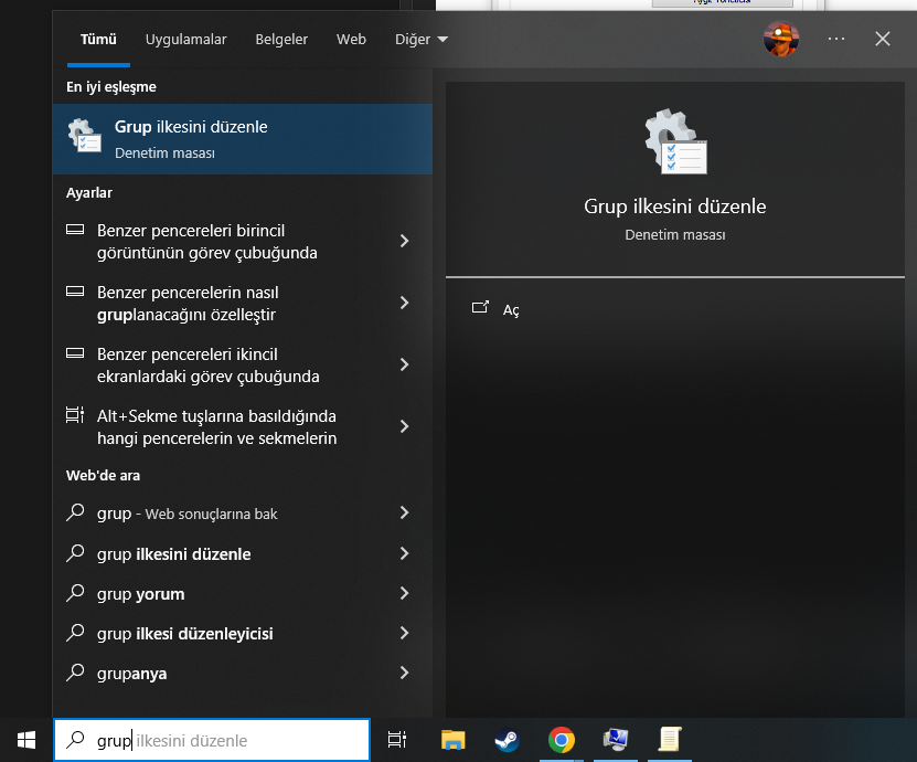

Bir RX 6600 kullanıcısı olarak bu sorun sinirimi bozuyordu ve ikinci yöntem için bir Türkçe kaynak göremedim. Bu eksiklikten dolayı bir rehber hazırladım.
