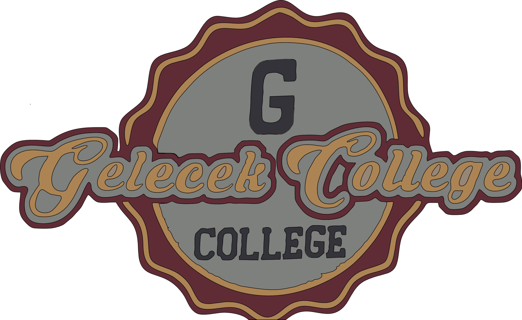

Şuan deniyorum takıldığım yer olursa mesaj atıcağım. Teşekkürler yardımınız için. bide son olarak direkt bana baskılanan fotoğraf lazım onu nasıl dijitale aktarabilirim?
Çok zorlanırsan fotoğrafı çek drive'a yükle gönder bana akşam saat 10 gibi pc başına geçerim. Çözeriz işini
    424,9 KB · Görüntüleme: 46
Drive
Hocam fotoğraf çok kötü düzgün çıkartmıyor program. Sana benzerini sıfırdan yaptım. Tahminimce işini görecektir. PDF ve PNG olarak iki formatta çıkış yaptım. PDF formatı vektörel içeriklidir. Düzenleme yapabilirsin. Özel işlerimden dolayı belirttiğim gün ve saatte yardımcı olamadım k.bakma.
Drive
Hocam eline koluna sağlık bayadır nasıl yaparım diye kara kara düşünüyordum. En son birine para karşılığı sıfırdan yaptıracaktım gerek kalmadı uğraşın için teşekkürler. Ayrıyeten bir sorum olacak Corel Draw'dan da yapabilirmiyim düzenlemeyi ?
Biraz fazla oldu ama kafamdaki soru işaretlerini soracağım bu konuda bilgili pek biri yok. Son olarak bir de benim üstte attığım ama sıkıntılı olan logo'yu nasıl düzeltebilirim bir yandan da onun yedekte kalmasını istiyorum da pürüzüleri nasıl gideririm?
Rica ederim ne demek. Senin attığın logoyu sıfırdan çizip birebir aynısını yapabilirsin corel draw ile. Ama biraz uğraştırıcı pek vaktim olmadığı için benzerini yaptım sana umarım işine yaramıştır. Düzenmeleyi corel ile yapabilirsin. İlk logoyu yapmak için ise, fotoğrafı corel draw içerisine at daha sonra sağ tıklayıp lock seçeneğine tıkla ve fotoğrafı kilitle. Bu seçenek fotoğrafın hareket etmesini önler. Daha sonra pen tool ile üzerinden çizerek aynısını çıkartabilirsin. Hiç bilmeyen birisi için epey uğraştırıcı olacaktır. Ama onu çözersen corel'in %50'sini çözmüş olacaksın.
