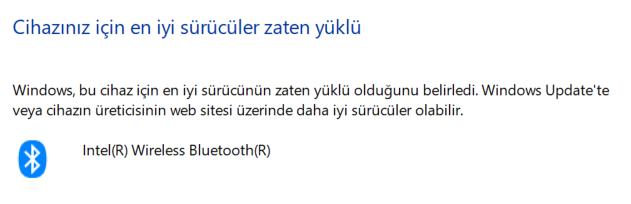

Bluetooth sürücülerinizi güncelleyin.
Başka bir yerden güncellenebilir mi?
Bu link size yardımcı olacaktır.
Hocam teşekkürler. Peki bunun ses sürücü için olanı var mı?
Acer'in sitesinde laptopum için sürücüleri listelemişler ama orası ne kadar yeni bilmiyorum.
Acer'ın sitesindeki sürücüyü kurup deneyelim. Duruma göre hareket etmenin daha uygun olduğunu düşünüyorum. Ne dersiniz?
