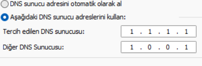

Yani manuel olarak IP belirtimleri yapmadıysanız, bu bir DNS sorunu; DNS değiştirmek işe yarayabilir. DNS değiştirdikten sonra da devam ediyorsa firewall kısıtlaması olabilir.

Valve sunucusunun IP adreslerini şuan bağlı olduğunuz DNS sunucusu çözümleyemiyor gibi görünüyor, bilindik (Google, Cloudflare, Comodo gibi) geniş veritabanı olan bir DNS adresi kullanın.

Şu şekil dimi?
