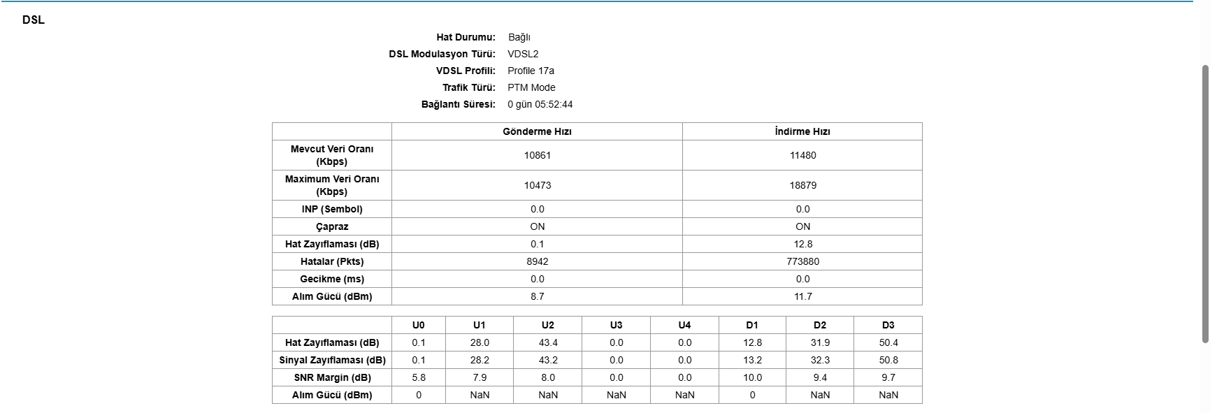

Eğer TurkNet sizin de Mh'den öğrendiğiniz gibi 80-100Mbps verebiliriz der ve verebilirse fiyatını hak eder, hizmeti kalitelidir. Ama 75-50Mbps altı hızlar için daha uyguna 16-35Mbps paketler satan firmalar var. Siz altyapınızın ne verebileceğini kesinleştirmeye çalışın, bu hızları alan binanızda, yan binada kimse var mı, sorun size mi has, hat kablonuzdan kaynaklı bir problem olabilir. Ya da ADSL portta olabilirsiniz, boş port varsa VDSL'e geçerseniz vadedilen hızları alabilirsiniz muhtemelen. Modem arayüzünden hat değerlerini paylaşabilirsiniz.

Yani santralden uzaksınız gibi zayıflama fazla. Snr da sınırda. Şu hat değerleriyle orda da gördüğünüz üzere 18mbps max download alırsınız diyor ve 35mbps paket tanımlı haliyle zaten 11 geliyor. Türknet'e geçerseniz bir şey değişeceğini sanmam. 80-100lerden çok uzak imkansız bir hat değeri bu. Hata sayısı fazla ve snr sınırda. Bunlar kopma yaratır. Ankastre kutusundan gelen kablodan da kaynaklı olabilir bu sonuç. Kablo durumuna, elektrik kablolarının yakınından geçmesine, kablodaki eklere, ev içinde ekstra ne kadar kablonun uzadığına göre değişir bu sonuçlar. Sizden taraf ki sorunu sıfırlamak adına ankastreye giden kablonuzu tek parça eksiz bir cat6 kabloyla yenileyebilirsiniz.Hocam TurkNet'in sitesinde altyapı yok diyor konuştuğumuz mh de öyle dedi. Ama şu an internet kullanıyoruz dediğim gibi Ethernet kutusunu yan komşunun evine kurmuşlar zamanında oradan kabloyla bizde kullanıyoruz normal bir kullanıcı gibi. Onlar direk evin konumuna baktığı için altyapı yok olarak görünüyor.
