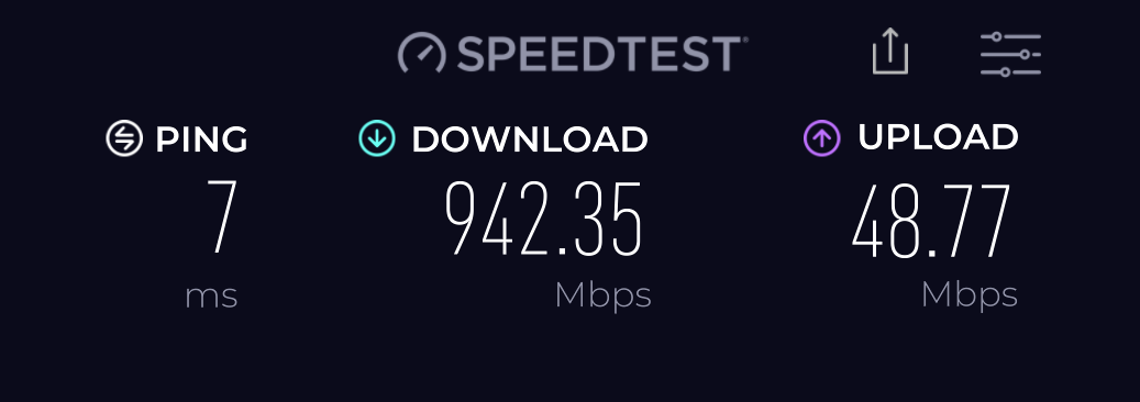

Tekrardan merhaba, geldiğim aşamayı bildirmek istiyorum çünkü biliyorum ki benim gibi dönüştürmek amacıyla uğraşan birçok kişi var.
En son 11.08.2023 tarihinde keşif ekibi gelmişti ve onay vermişti. 31.09.2023 yani 21. günde taşeron firmaya ait ekipler gelip OBK kabloları çekmeye başladılar. 5 kat ve 6 daire olduğumuz için 3 saate bitirdiler. Geçişler kapalı olduğu için her katta doğal gaz borusunun yanından delikler açarak ve kablo kanalları kullanarak dairelere ulaştırdılar. Dairelere ise doğal gaz borusunun yanından geçirerek soktular ve dairelerin girişindeki panoya bıraktılar. Amacımız ONT cihazı dairenin girişinde olacaktı modem ise var olan CAT6 üzerinden istenilen odaya bırakılacaktı. Planlandığı gibide oldu ve OBK çekim işlemi başarılı bir şekilde sonlandı. Aynı gün Türk Telekom müdürlüğüne gittim rica ede ede aynı gün altyapıyı gösterdiler sanal olarak.
Sanal adres olayını ilk defa öğrendim bende bunu da şöyle açıklayayım. Şu anda benim adresimin BBK kodu belli bununla altyapı sorgulattığımız zaman eski MDU altyapı çıkıyor ve 100 Mbps alabiliyoruz. Fakat müdürlükteki arkadaş benim binamda olmayan daireler gösterdi kendi sisteminden. Yine daire numaraları aynı fakat her daireden iki adet gösteriliyor. Eklenen ikinci daire numarasını seçince yeni aktif edilen altyapı gösteriliyor bunlardan ise 1000 Mbps alabiliyoruz. Ayrıca arkadaş tüm daireler için BBK kodları verdi herkesin nakil işlemi yapması gerektiğini söyledi. Bir süre sonra eski altyapı tamamen kaldırılacak ve bizler sanal adresten gerçek adreslerimize taşınacağız. Şu detayı da belirtmem gerekiyor sanal adreslerin BBK kodunun başında "-" (eksi) işareti var.
İnternet üstü altyapı sorgulama sitelerinin bazılarında sanal adresler görünmüyor. İllaki size verilen sanal adresin BBK kodunu vermeniz gerekmekte. Bu yönden GIBIRNet'in altyapı sorgulama aracı gösteriyor. Aynı zamanda Türk Telekom müşteri hizmetlerinde gözükmekte.
GIBIRNet aracı:
Dönüşüm işlemine gelecek olursak altyapı gösterildikten sonra ertesi gün sonlandırma işlemi yapmak için ekip geldi. Müdürlükten rica etmiştim hemen eski altyapıyı kesip internetsiz bırakmayın diye bu nedenle var olan Core üzerinden değil de bizlere yeni ek Core verdiler. Daha öncesinde sadece aktif olarak 1 adet Core vardı. Ekipler sonlandırma işlemini yaptı bitirdi daha sonrasında ise değerler alındı. Kutuya -9 dB geliyor bölününce ise -19 dB olarak çıkıyor.
Bu aşamadan sonra artık başvurumuzu açtık kurulum yapılması için bekliyoruz.

Benim için bir sakıncası yokta onlar için belki olabilir o yüzden paylaşmak istedim. Birde zor değil ki hocam zaten hali hazırda binada fiber oluyor sadece sahada OBK çekim işlemi yapılıyor geri kalan her şey oturdukları yerden sistemsel oluyor. Zaten yardımcı olan arkadaş ile uzun uzun sohbet ettik bir kaç sene içinde bulunduğum bölgedeki tüm MDU’lar kaldırılacak.
Çok iyi, normal ve idare eder sinyal aralığının pratikte farkı hissediliyor mu? Hissediliyorsa nasıl, hangi uygulama/kullanımda hissedilir?
Şuanda ben çok iyi değerler alıyorum (-9 / -10 dBM) diyebileceğim tek şey bufferbloat olmuyor.
