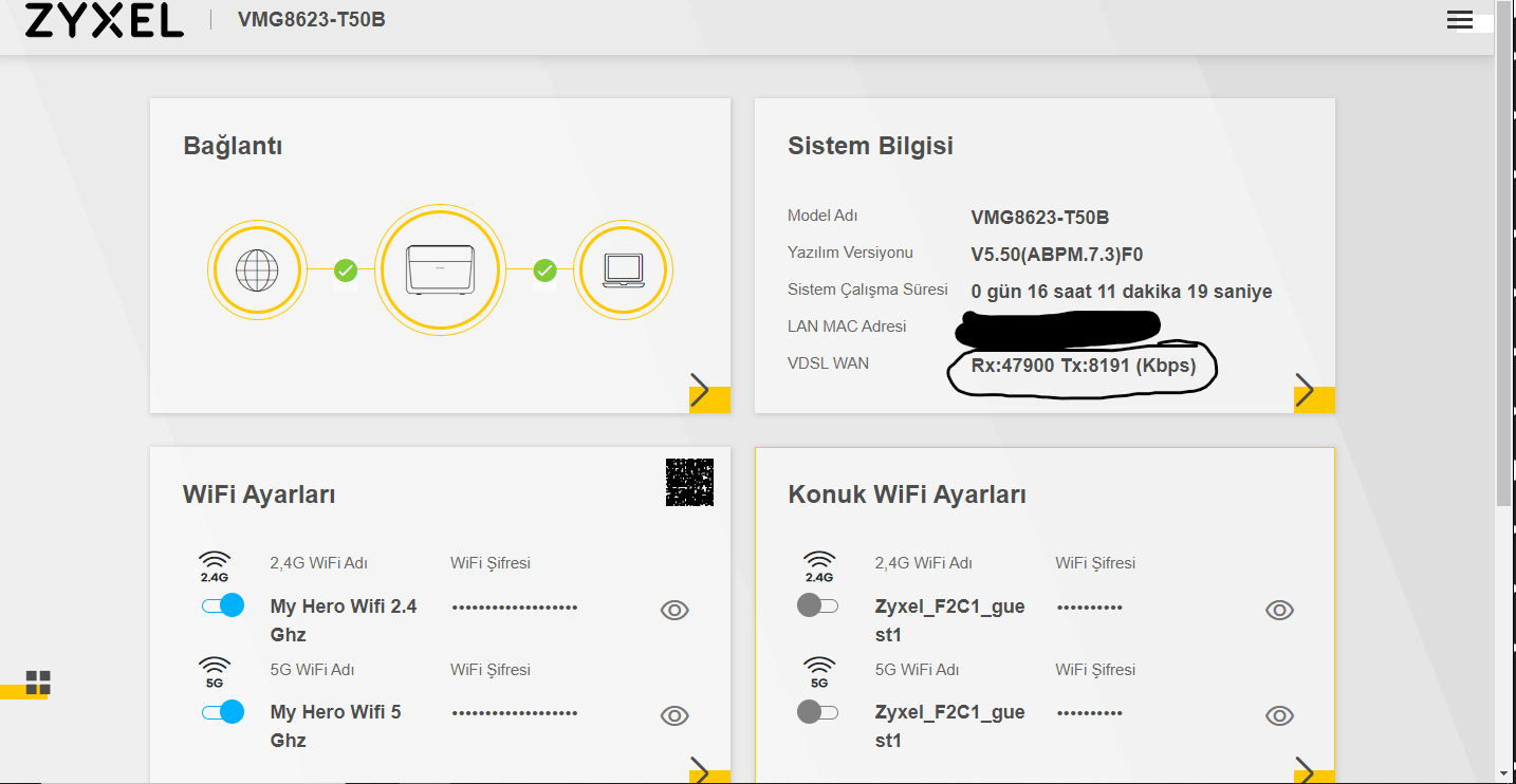

Hat değerleriniz iyi ama hızınız bu istatistiği alırken 4 Mbps miydi?
İşaretlediğim kısmı atar mısınız? (normalde bu hat değerlerinde sağlıklı şekilde 50 (edit 40 olacaktı yanlış yazmışım) Mbps almanız gerekirdi ama nedense hız 4 Mbps diyorsunuz.
Şu an 34Mbps alıyorum, Ping'im normal düzeyde ancak bazenleri sapıtıyor.
Hocam normalde o hat ile 100 almanız gerekirdi ama altyapıda problem var sizlik bir durum değil ISS nizden port değişimi ve kontrolü talep edin.
