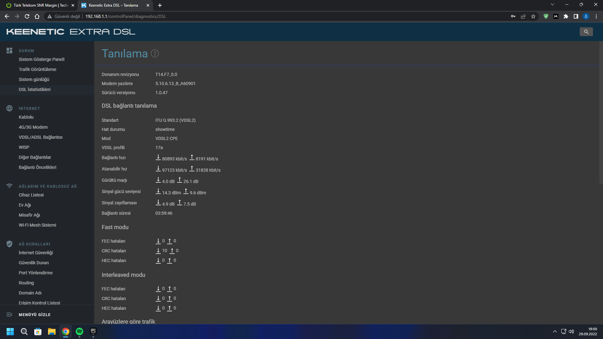

Türk Telekom kullanıyorum ve paketim 35/6 Mbps. Hattım ile 26/1.3 Mbps değerlerini rahat bir şekilde alıyorum ve CRC değerleri de ortalama 15 civarında geziyor. Yani santral ile modem arasında bir problem yok. SNR Değerlerim ise alabildiğim uç noktalarda 8.4/8.1 civarlarında geziyor. Buraya kadar her şey güzel.
Türk Telekom'un yerel ekibi ise bu değerlerin çok kötü olduğunu kabul ederek zorlama bir şekilde bana 16 Mbps hız ataması yapıyor. Sorun şurada ki ben 26 Mbps internet ile A Grade Bufferbloat sonuçları dahi alıyordum ve çok da rahat kullanıyordum.
444 0 375 ile 20 dakikalık görüşmemin ardından hiçbir şey elde edemedim. Arıza çözümü için saha ekibinin tarafımla iletişime geçeceği söylendi.
Gelişmeler: Konuyu yazarken saha ekibi tarafından arandım ve 26 Mbps ile beslemenin düştüğünü, bazı durumlarda kopmalar yaşayabileceğim söylendi. Sorun yaşamamak adına hızı düşürmenin daha iyi olduğunu söylediler. Kopma olursa modem üzerinden her türlü marj ayarını yapabileceğimi söyledim ve inatla 26 Mbps hızı talep ettim ve sonuç:
Tamamen altyapıya bağlı. Ben de Türk Telekom altyapısında TürkNet kullanıyorum. Modem ayarından SNR'ı 3db'e sabitledim. 4-5 gün boyunca kopmadan kullanıyorum. Koparsa da geceleri kopuyor hissetmiyorum.
Genelde 8 db standart değer olarak kabul edilir. Altında kopma olabilir. Ağında gürültü oranı çok yüksek buda saha dolabına çok uzak olduğunu gösteriyor. Yani yoğun dönemlerdeki değer düşmeleri senin interneti kullanamaman anlamına gelebilir. Modemin özellikli bir modemse snr margin i +1 yap 9 db ile alabildiğin en yüksek değeri otomatik ayarlar. Modemin standart modem ise TT nin tavsiyesine uymanı tavsiye ederim. (Saha dolabına yakınsan alt yapın da eski olabilir bunlar tamamen etken)
Modemim Keenetic Extra. Her türlü ayarlamayı yapabiliyorum. WRT sayesinde Bufferbloat grade'im bu değerlere rağmen A. Oyunları 20ms civarı gecikme ile oynuyorum. CRC ve FEC hatalarını 22 dakikalık Steam indirmesi ile kontrol ettiğimde FEC=~300, CRC=~14. Kabul edilebilir değerler olduğunu düşünüyorum çünkü 22 dakika boyunca hattın sınırlarını zorladım.
Valorant sırasında FEC/CRC takibi de yapacağım aynı zamanda. Duruma göre SNR Margin değerini düzenlemeyi denerim fakat DSLAM sınırlaması yüzünden yapabileceğimi pek sanmıyorum. Son margin ayarı denememde hat çökmüştü.
Akşam 19:00 /22:00 arasında yapacağın ayarlar daha kalıcı olabilir. Diğer ayarlar dslam sebebi ile pek işe yaramıyor snr margin (kararlılık ayarı) +1 yapıp 9db ile çok güzel performans alacağına inanıyorum. Uzun denemeler neticesinde ben kendi evimde bu ayarlara mutabık kaldım.
Hocam 15 GB indirme sonucunda hat değerlerim alttaki gibi. Sanırım sonunda başardım...
Keenetic Extra DSL modem ile hayatım rahatladı resmen. Bufferbloat sorunu olmadan oyun oynamak ayrı bir dünya.

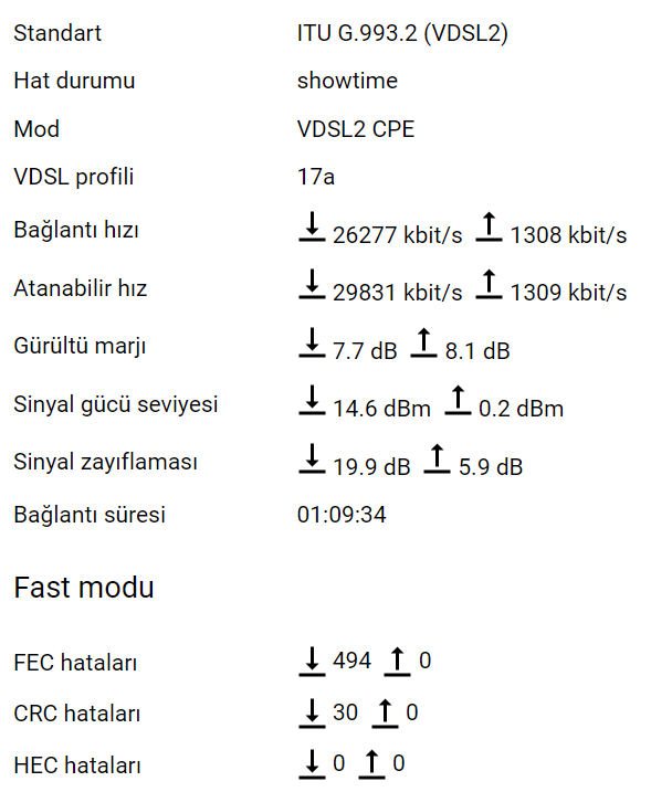

Eki Görüntüle 1530839
7.7 db Şuan normal. Akşam yoğun saatlerinde CRC vermezse süper. 👍
Bu saatlerde SNR 7.3 değerlerini de görünce manuel 9 DB ayarlayıp yeniden başlattım. 7 saatte 64 GB indirmeme rağmen 150 CRC hatası gördüm. Şu anda SNR değeri 8.8 DB ve hattın verdiği hız 26 Mbps. Speedtest sonuçları ise 24.3 down, 1.20 up.
SNR durumlarına dair daha çok bilgi sahibi olmak için SNR marjını 11 DB yaptım ve tekrar test ettim. Bu sefer hattın bağlantı hızı 24 Mbps oldu.
Değeri otomatik moda alacağım. Bu saatlerde interneti kullanan kişi sayısı da arttığından dolayı bant genişliğini ne kadar doldurursak o kadar iyi bizim için :)
Türk Telekom ekibinin yaptığı iş sorgulanır derecede ona emin olabilirsin. Adama daha önce TurkNet kullanırken 75 Mbps hızı kopma olmadan rahatlıkla kullandığımı söylememe rağmen inatla 50 Mbps hızı anca kaldırır burası diye çileden çıkartmıştı beni.
Kararlılık ayarını manuel +9 yapmak yerine sadece +1 yapsan senin işini çözecektir. 8-9 arası değerlerde kalırsın ve kopma yada crc yaşamazsın. Daha önce de anlatmaya çalıştığım buydu 🙂
Eki Görüntüle 1531101
Hat değerlerin çok güzel. Saha dolabına çok yakınsın. 75 i de rahat alıyorsun. 🙋‍♂️
