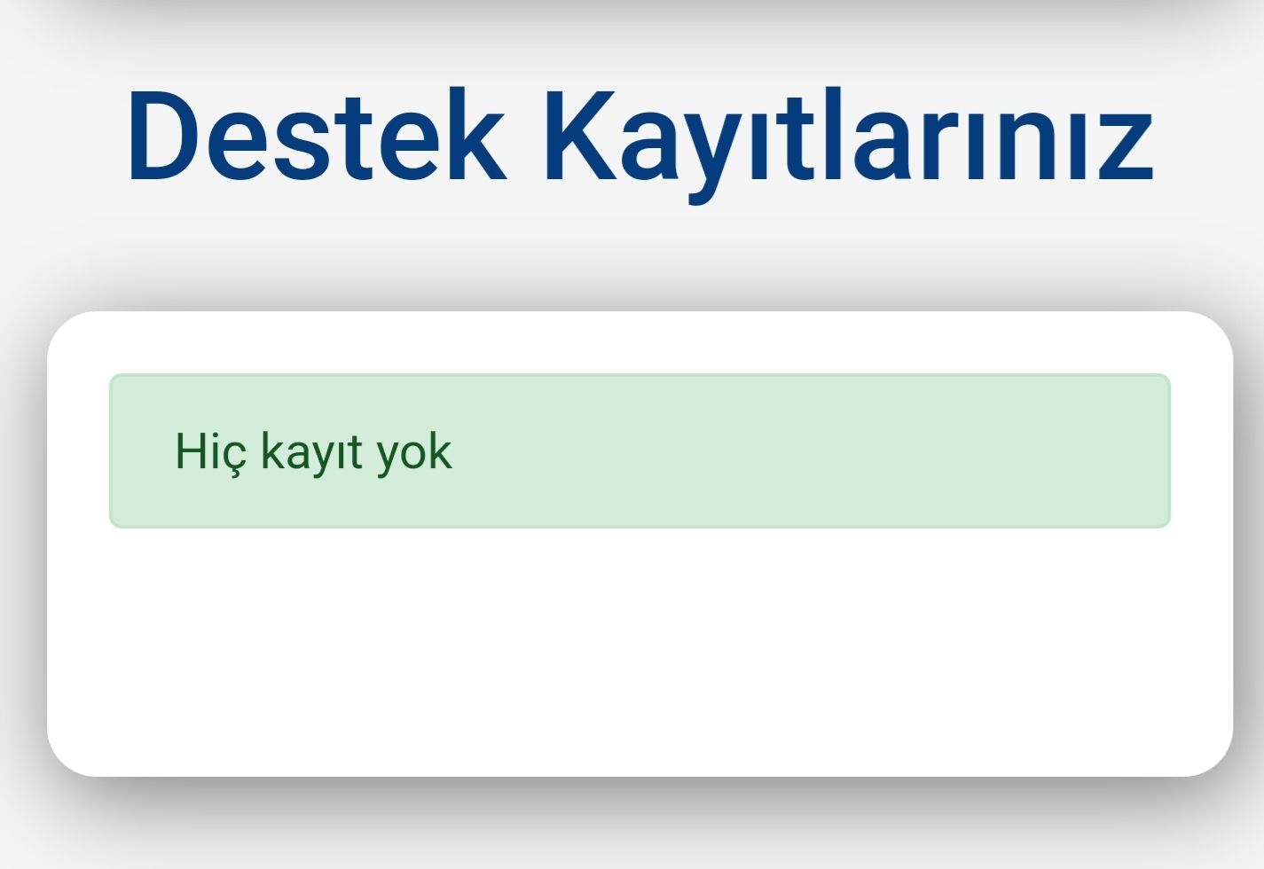

xx yerine destek kaydının numarasını yazarsan o şekilde ulaşabiliyorsun. Tabi mesaj yazma kısmı iptal durumda.

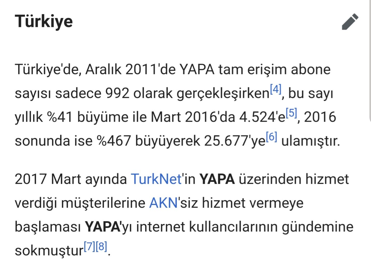

Türknet'in yapa açıklaması.
