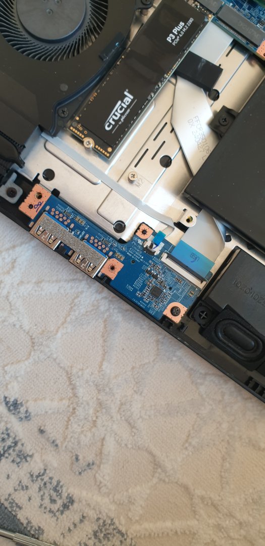

Laptopa şekerli çay döktüğüm için geçen hafta servise vermiştim laptopu. Bugün aldım fakat USB 3.0 portlarım çalışmıyor. Ek olarak touchpadimin dokunmatiğinde sorun olmamasına rağmen tuşları çalışmıyor. Sol tık için biraz sert basmak lazım. Sağ tık ise hiç çalışmıyor. Öğrenciyim ve laptop bana lazım. Tekrar servise verip 1 hafta 10 gün beklemek istemiyorum. Ne yapmam lazım? Bilen biri yardımcı olursa çok makbule geçer.

Arkadaşlar USB portlarını çözdüm. Attığım resimdeki USB kartını anakarta bağlayan kabloları tak çıkar yaptım şu an sıkıntı yok çalışıyorlar. Touchpad ise anakartın altında olduğu için ya servise vereceğim ya da böyle kullanacağim artık.
