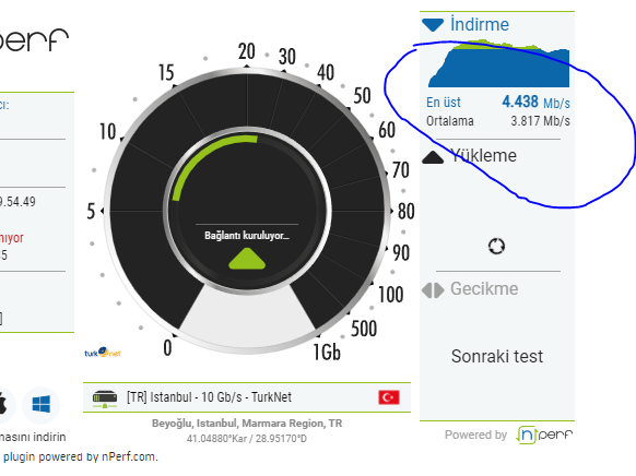

Az önce oyun indirirken fark ettim, saniyede 500-600 KB indiriyor. Bir sorun mu var diye baktım, bakmaz olaydım. 100 Mbps paketini kullanıyorum, alt yapım 75 Mbps destekliyor ama 5 Mbps veriyor. Modeme kablo ile bağlanıyorum ve direkt dibimde.
