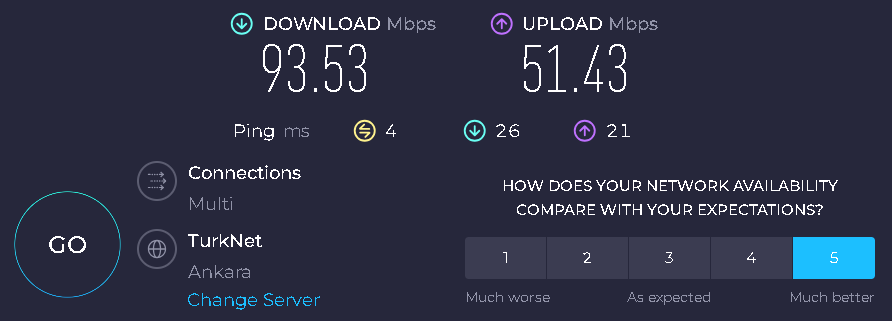

TurkNet tam 100 Mbps vermiyor

Bu değerler normal, Wi-Fi kullanıp kullanmamana bağlı, cihazına vs. durumlara bağlı.
100 Mbps paket alsanız bile 100 Mbps hız alacaksınız diye bir kaide yok maalesef. Ortam koşulları, modem gibi bir çok faktör devreye girdiğinde vaatini verdikleri hızlara bazen ulaşamayabiliyorsunuz. Örneğin ben 75 Mbps paket kullanıyorum ama 70 alıyorum fakat gıkım çıkmıyor niye çünkü biliyorum 70 almam Allah'ın bana verdiği bir lütuf bu devirde.

Upload 50 olduğuna göre Türk Telekom'un fiber altyapısından hizmet alıyorsunuz muhtemelen. Bu durumda 5 senaryo canlanıyor benim kafamda:
1) Router, Vestel markasının DGW9000 modeli. Ki bu modelde LAN portları 100 Mbps ile sınırlandırılmış vaziyette. Bundan dolayı da kablolu bağlantıda 90-95 civarı hız veriyor. Ama kablosuzda normal hızınızı almanız gerekiyor.
2) Kablolu bağlanıyorsanız router ile bilgisayar arasındaki kablo CAT5 veya daha altında bir tür. Bunu kontrol etmelisiniz.
3) ONT ile router arasındaki kablo CAT5 veya daha altı bir tür. Bunu da yine kontrol etmelisiniz.
4) Bilgisayarınızın ethernet portu gigabit destekli değil. Elbette bunu da kontrol etmekte fayda var.
5) Altyapınız eve kadar fiber değil binaya kadar fiber. Bu durumda biraz hız kaybı normaldir.
Şimdi bu ihtimalleri kablolu bağlantı kurup bu ekran görüntüsünü attığınız varsayımı üzerine yazdım. Daha detaylı bilgiler verirseniz belki daha net yardımcı olabiliriz. O yüzden birkaç sorum olacak:
a) Routerın markası nedir?
b) Kablolu mu bağlanıyorsunuz kablosuz mu? Kablolu ise kablonuz CAT5 mi CAT5e mi CAT6 veya daha üstü mü?
c) Kablosuz ise 5GHz bandından mı bağlanıyorsunuz 2.4 GHz bandından mı?
d) Altyapınız eve kadar fiber mi binaya kadar fiber mi yoksa VDSL mi? (Gerçi VDSL'de sanırım 50'lik upload yok ama yine de netleştirmek lazım.)

Herkese Vestel dGW9000MI veriyorlar.
