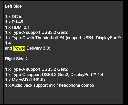

Hocam onun için ürünün kendi sitesindeki açıklamalara veya kutusundan çıkan kılavuza bakmak gerekli. Type-c portu anı zamanda şarj portu olarak kullanılmıyor olabilir. Bu durumda zaten elektrik almayacaktır taksanız da. Adaptörler ve kablolar da akıllı çünkü.
Sitesinde baktığımda sizin modelinizin sol taradındaki Type-c portu şarj etmek için kullanılabiliyor ve PD 3.0 destekliyor.

Teşekkürler hocam
