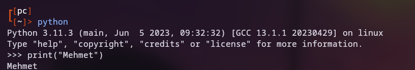

Burada çok fazla yanlış şey var. Birincisi admin olarak çalıştırdığın bir CMD penceresinde deniyorsun. CMD ekranından python shell'ine gireceksin yada bir kod editöründe kodu yazıp daha sonrasında execute edeceksin.
Birinci yöntem;
İkinci yöntem;

Birinci yöntem;
Eki Görüntüle 1903041
İkinci yöntem;

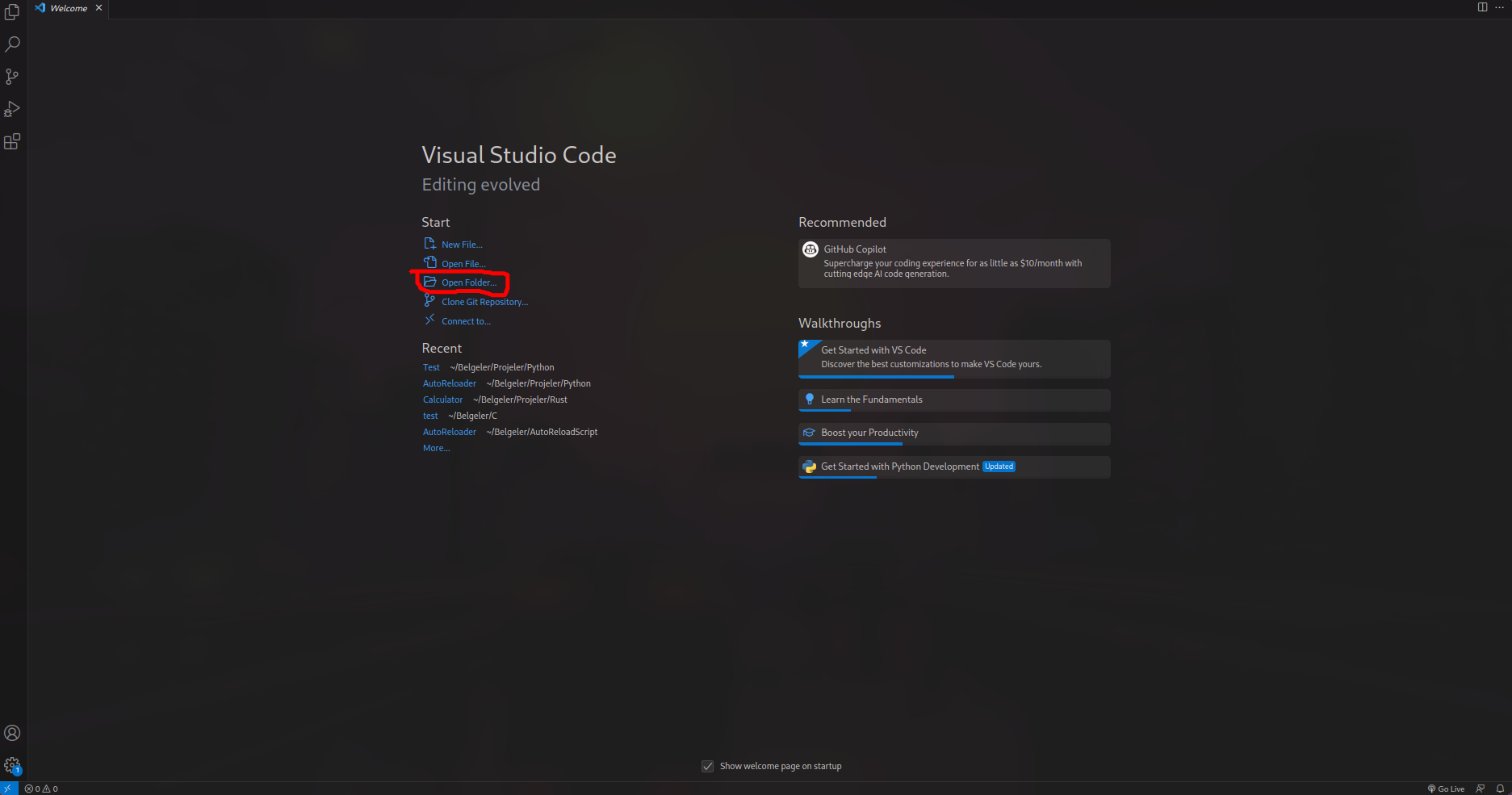

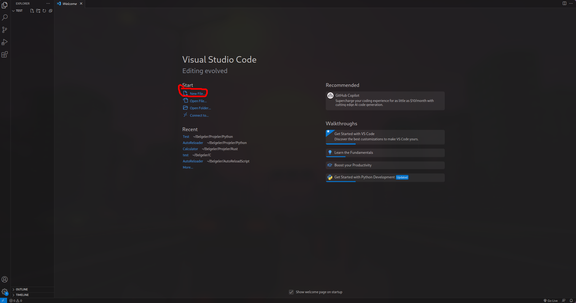

VS Code yada benzeri bir editörü indir, kur ve aç. Daha sonrasında bir klasör aç ve yeni dosya oluştur. Bir ad ver dosyana, ne isim verdiğin önemli değil.
Eki Görüntüle 1903046Eki Görüntüle 1903050

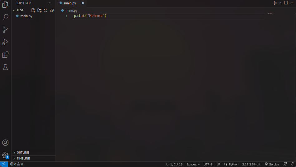

print fonksiyonu aşağıdaki görselde ki gibi kullanılıyor. Yaz ve kaydet.
Eki Görüntüle 1903057

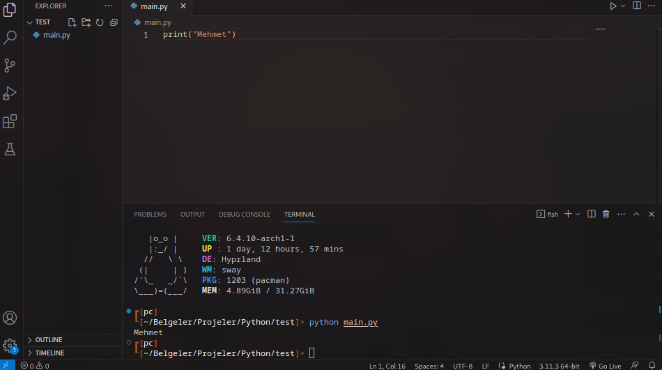

Yazdıktan sonra sol altta yazan ünlem işaretine bas ve ardından terminal seçeneğine tıkla. Ardından python koydugun_dosya_adi.py yaz, böylece dosya çalışmış olacak.
Eki Görüntüle 1903058
