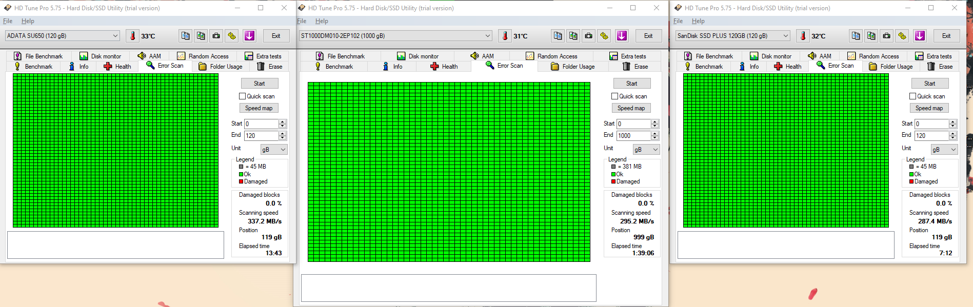

Buyrun hocam error scan ve health sekmeleri bu şekilde disklerin. RAM kontrolü için Memtest mi kullanmalıyım?
