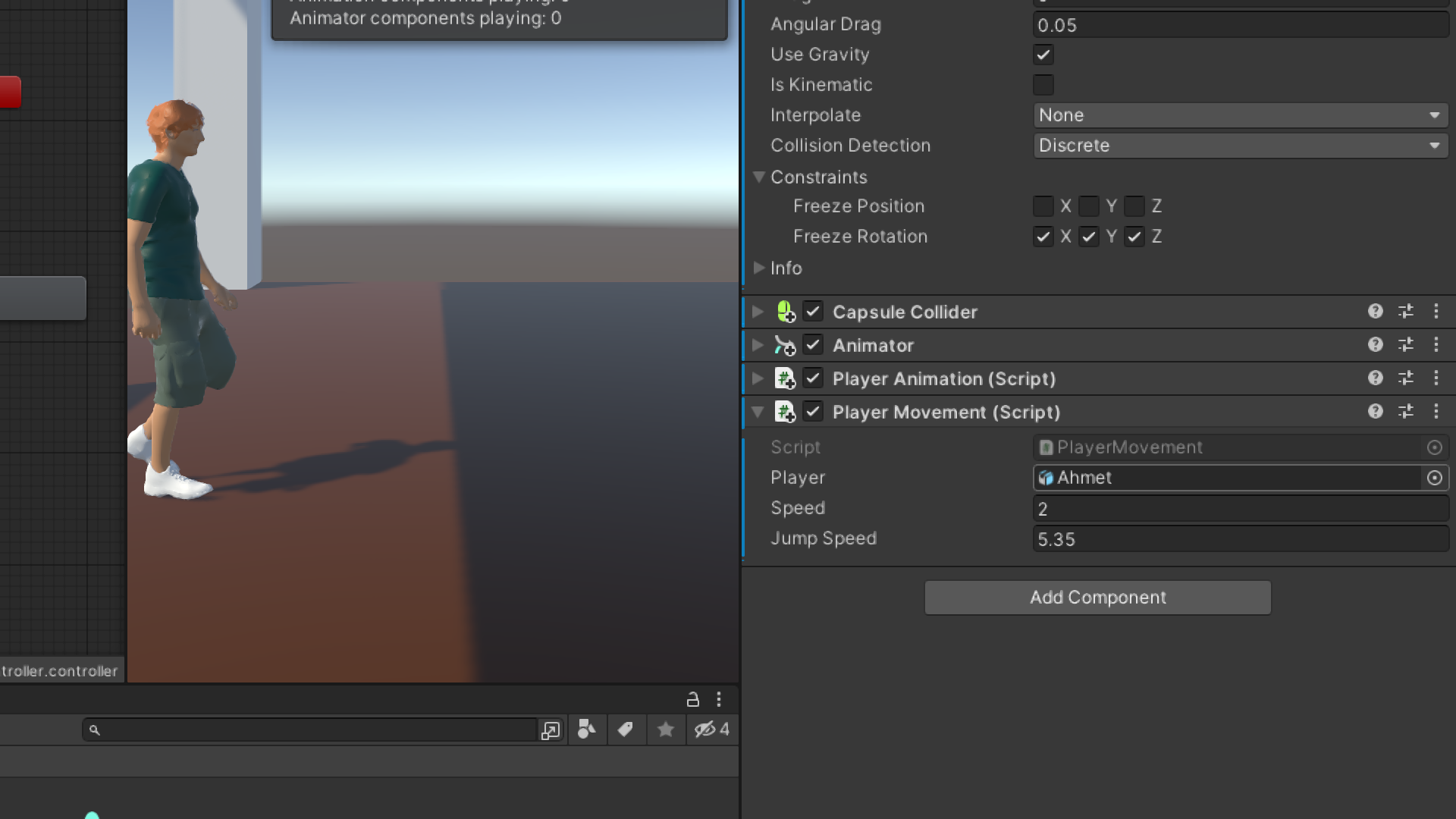

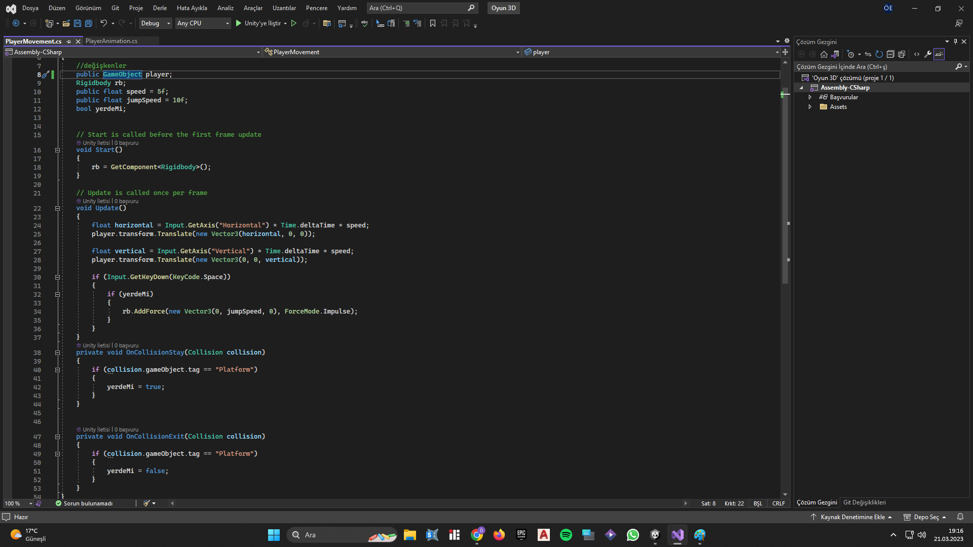

Merhaba, karakteri hareket ettirmek için kodlar yazdım fakat başlıkta yazdığım hata geldi ve gitmiyor. Oyun moduna geçebiliyorum ama geçince hata sırayla sinyal veriyor çok sinirime gitti yardımcı olabilecek var mı?
Karakter hareketi için kullandığım kodlar ise bunlar.

Unassignedreferenceexception: The variable Player of playermovement has not been assigned.
You probably need to assign the Player variable of the playermovement script in the inspector.
Playermovement. Update () (at Assets/Scripts/PlayerMovement.cs:25)
Scripti karaktere attım kodlar sıkıntısız çalışıyor karakter üzerinde.
Karakterde değil yanlışlıkla başka bir objeye kodu attığınızdan şüpheleniyorum. Çünkü karakteri tanıttığınız şekilde hata vermez. Muhtemelen yanlışlıkla attığınız o objeye tanıtmadığınız için hata veriyordur.
Eğer isterseniz Start() fonksiyonuna Debug.Log(gameObject.name); yazarak aktif objelerin ismini öğrenip işlem yapabilirsiniz.
