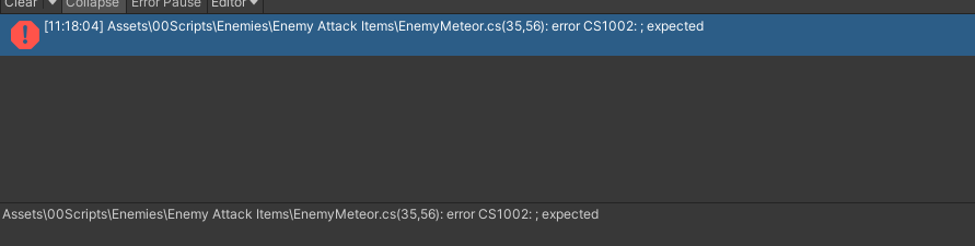

Merhaba ben Unity kullanmaya başladım ve ilk başta flappy bird yapmaya çalıştım çok fazla sıkıntı yaşadım Unity açılmadı, görev çubuğu yok oldu vs. bunları çözdüm ama kuşa uçması için kod yazmaya başladığımda her şey değişti. İlk başta her şey iyi gidiyordu ama sonra Unity yazdıım kodda bir hata olmamasına rağmen hata vermeye başladı(noktalı virgül hatası.)Sonra kodu değiştirdim bu sefer kod çalışmıyordu ne yapmam gerek(kodu atmak istemiyorum çünkü kodda bir hata yok)
Merhaba ben Unity kullanmaya başladım ve ilk başta flappy bird yapmaya çalıştım çok fazla sıkıntı yaşadım Unity açılmadı, görev çubuğu yok oldu vs. bunları çözdüm ama kuşa uçması için kod yazmaya başladığımda her şey değişti. İlk başta her şey iyi gidiyordu ama sonra Unity yazdıım kodda bir hata olmamasına rağmen hata vermeye başladı (noktalı virgül hatası.) Sonra kodu değiştirdim bu sefer kod çalışmıyordu ne yapmam gerek?
Hatanın üzerine bastığınız zaman hangi scriptte olduğunu gösterir. Sizin mevcut kullandığınız scriptte değil de önceden oluşturulmuş ve projenin içinde olan bir kodda olabilir hata. Bu şekilde tam olarak nerede olduğunu görebilirsiniz.
Kodun ne olduğunu, ne yapmak istediğini ve neyinin çalışmadığını söylerseniz daha çok yardımcı olabiliriz.
Eki Görüntüle 1584579kodun ne olduğunu, ne yapmak istediğini ve neyinin çalışmadığını söylerseniz daha çok yardımcı olabiliriz.
Kodda bir hata yok isterseniz atarım dediğim gibi Console'da bir şey çıkmıyor isterseniz görsel atayım(lakin kodda bir sıkıntı varsa bile onu söylerdi ve en basit print bile çalışmıyor.
Bu yazdığınız kod sahnenin üzerinde herhangi bir objeye verilmiş mi? Monobehaviour classından türetilen kodlar çalışmak için sahnede aktif olan bir objenin üzerinde olmalıdır.
